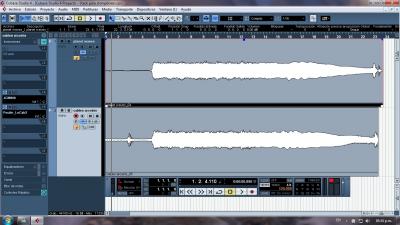

Hola gente, despues de tiempo pedi los cables interpedales (patch cables) Planet Waves y los he comparado con los cables interpedales de colores que les mostre anteriormente (yo les digo cables arcoiris).
Esto es lo que salio:
Audiblemente, hay una diferencia regular, no es exagerada, pero de que la hay, la hay. (escuchar audios)
Tecnicamente, usando el Cubase, se puede ver que la onda de los Planet Waves es 3 veces mas pequena (menos ruido) que la onda de los Arcoiris. (ver imagen adjunta)
La grabacion fue hecha con la siguiente cadena:
Guitarra con humbuckers activos EMG > Wah Bad horsie (off) > Power Stack ST2 Boss (on) > Wylde Overdrive ZW44 MXR (off) > GigaDelay DD20 Boss (off) > Interface GuitarLink UCG102 Behringer > Laptop Core i7 con Cubase 4 Portable.
Ahh y los cables largos:
Ibanez de 6m y RockCable de 3m
Espero les sea util esta informacion, fijense que solo use el efecto distorsion del Powerstack ST2 Boss, con el Volumen al 60% y el Gain al 70%.
🎵 planet waves.wav
🎵 cables arcoiris.wav
