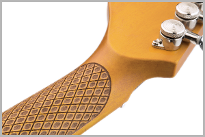

¿Ventajas de un mástil con relieve?

Edu Supertubos
por el 02/12/2024
Sí queréis un mástil con "relieve", una Zelinsky es lo suyo ;)
