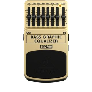

El famoso equalizador de Behringer ese de plastico por 30 euros me serviria?
Gracias por la respuesta.

Errrrr, si, pero puestos a pagar, si tenias pensado pillar algunas cosas en Thomann, pillate tambien el Harley Benton Equalizer, es un clon del BOSS y al menos es de metal y mas solido que el Behringer de plastico.
