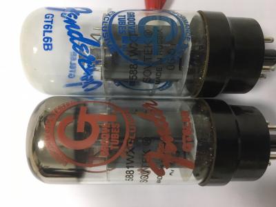

Hola. Tengo un Fender Deville al que las valvulas de potencia ya les ha llegado la hora. Cambié las del previo primero y mejoró la leve distorsion que le surgía pero mantiene un indeseado crunch a volumen "bajo" que no debiera tener.
Me hice con unas valvulas de misma marca y con las mismas referencias en sus inscripciones.
Se que hay que ajustar bias en valvulas de potencia pero al ver la similitud y saber que no se jode un ampli por probar 2 minutos sin hacer el ajuste lo hice.
Suena de lujo ahora. Los limpios estan en todo su esplendor y volumen de nuevo.
Mi pregunta es, debería hacer ajuste de bias de todas formas?
Incluyo una foto de las dos valvulas para comparar.
Ambas son GT 6L6B 5881 WXT como se puede ver.

La respuesta es sí, si quieres asegurarte que las válvulas tendrán una vida aceptable, o cercana a lo que debería ser su vida media.
Aunque hayas comprado la misma marca, o mejor dicho, el mismo fabricante, mismo modelo etc, las características eléctricas de cada una de ellas suele ser diferente debido a las altas tolerancias que se utilizan en la producción para no tener que descartar una gran parte de válvulas producidas. Esto hace que primero, se tengan que emparejar, y segundo, que al colocarlas en el ampli tengas que ajustarles el Bias. Por cierto, ¿Las compraste emparejadas? Si no es así seguramente el par no sea igual eléctricamente y una de ellas trabaje más que la otra acortando su vida útil, sin tener que sonar mal el ampli obligatoriamente.
Sobre lo de que a tu oido pueden sonar bien, no es algo definitorio, porque no sabes si van calientes de Bias, si fuera así, sonaría bien pero la vida de tus válvulas puede ir desde unas horas, semanas, un año....imposible de saber, depende de lo caliente y lo robustas que sean esas Sovtek (que creo es el fabricante original)que has montado.
Si fueran frías, seguramente notarías un sonido estéril y distorsión de cruce, durar durarían mucho, pero sonarían mal.
En resumen, las válvulas han de estar emparejadas y el el Bias se ha de ajustar, si no te arriesgas a que la vida de tus válvulas sea realmente corta, con el correspondiente coste, o lo que es peor, te dejen tirado en el peor momento con mayor probabilidad.

En el caso de Fender Hot Rod Deluxe y Deville si compras el juego adecuado que te venden ellos y si nunca has hecho ajuste de bias no hace falta.
Van etiquetadas por colores y las venden preparadas con los valores adecuados de fábrica. Osea las seleccionan aposta para su ajuste de bias de fábrica, lo explica en el manual, concretamente en el paratado "X" del manual. Pero has de cambiar color con su color.
https://www.fmicassets.com/Damroot/Original/10001/OM_leg_gtramp_Hot_Rod_DeVille_Rev_C.pdf
