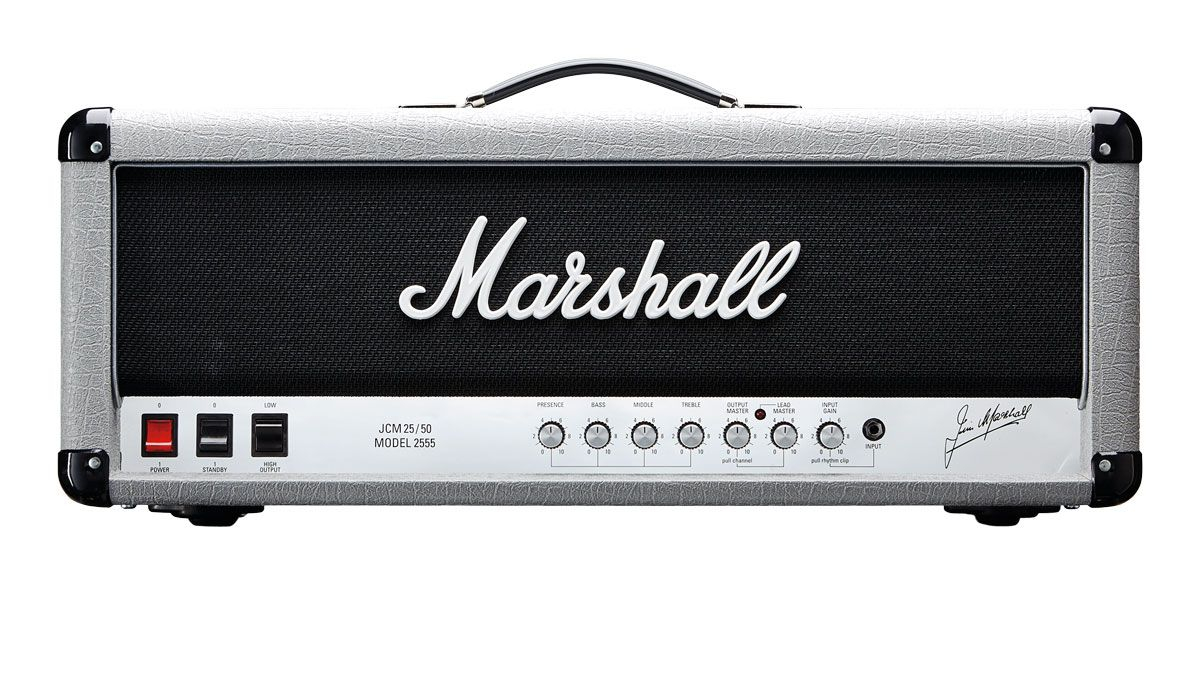

Hola,
Qué gran explicación usuario O2O.
Me uno para preguntar, en mi Marshall Mini SIlver Jubille, ¿qué papel juegan el Input Gain, Lead Master y Output Master?
Yo acostumbro a tener en casa para una pantalla 4x12 esta configuración:
Input Gain: al nivel 4
Lead Master: entre el 3 i el 4
Output Master: nivel 5 o 6
¿Es correcta esa configuración?
Saludos cordiales
