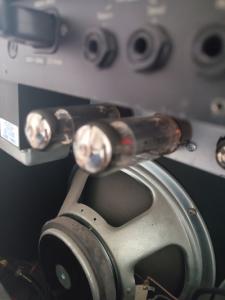

Hola,
Hoy me he puesto a curiosear en el ampli ( mirar intensidad de Bias, pedí un Bias probé a china) y veo que una de las dos válvulas no luce. El ampli suena . He intercambiado las válvulas por si era problema del zócalo y nada. Es problema de una de las válvulas. Estará fundida? El ampli funciona. En la válvula que funciona le he conectado el Bias probé al amperímetro y no marca nada.
Gracias de antemano a todos los que aporten ideas

pero al intercambiar las valvulas ha pasado algo tipo, la que en principio estaba apagada ahora esta encendida? o en el nuevco zocalo sigue apagada?

Aupa,
El fusible del amperímetro estaba jodido. Lo he cambiado y marca 16 mA. He intercambiado las válvulas y una de ellas sigue sin encender. La otra, la buena, funciona en los dos zócalos y en los dos da 16mA de Bias .
El ampli suena.
Tiene dos válvulas el34 que compre en Andorra hace 20 y cambie sin ajustar Bias
Luego intentaré desmontar el ampli para ver la tensión en placa.
La que no se enciende tampoco se calienta, pero el ampli suena igual que siempre, bastante bien por cierto en el canal limpio.
Gracias
