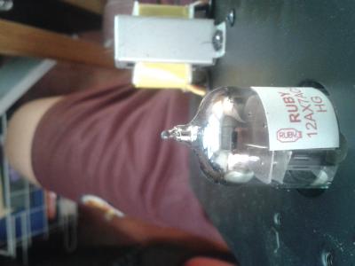

les adjunto un video y unas fotos de las valvulas, veo algo raro en las valvulas de salida

en las valvulas del pream perdon, veo que una de las puntas esta como fundida

no se por que no lo sube, pero en el video al darle unos golpecitos a las 12ax7 se amplifica en mi 2x12 y al darle a la de potencia no pasa eso,
