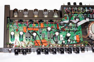

Tengo un previo de válvulas y, en general, estoy bastante satisfecho con él, si embargo, el canal limpio no es demasiado "limpio" que digamos (o esa es mi apreciación).
Está equipado con 5 válvulas 12AX7 y me gustaría instalar una 12AY7 o 5751 para reducir un poco la ganancia de ese canal, sin afectar de manera drástica a los demas.
¿Se podría determinar cuál o cuáles son las válvulas que afectan de manera más directa al canal limpio, viendo la distribución de las mismas?
Os adjunto una foto por si sirve de ayuda.
Gracias de antebrazo.
Un saludo.

Tal y como vienen en ese previo no cuesta nada comprobarlo. Es quitar una, poner otra y tocar...
Aunque puede darse el caso de que no haya una exclusiva para el canal limpio y esté compartida.
Yo voto por la primera por la izquierda de la foto.

Empezaré por esa, a ver que pasa.

Creo que deberías decir cual es por si la gente tiene uno igual o alguien puede encontrar o tiene el esquema del circuito.
Yo no tengo mucha idea pero si que me parece que se supone que la 1 es la que más afecta al tono de los amplís en general.

Pues también es verdad, fallo mío, se trata de un R&R Amplification SL/LD.

#5 que pasa maquina, muy chulo el parato,
Me recuerda a mi querido peavey rockmaster.
Lo que determina la ganancia en casi todos los previos es v1, la primera valvula.

Hola toni, pues la verdad es que para ser un "inexpensive" como dicen los anglos, a mi me suena realmente bien, salvo por el tema del canal limpio que, por poca ganancia que le de, se enguarra una barbaridad.
Probaré el tema de la 12ay7, a ver si consigo un limpio resultón y miraré en qué medida afecta al resto de canales.

La 12au7 también suena bonita en v1
12AX7 (ECC83, 7025, ECC803, 6681) → 100
5751 → 70
12AT7 (ECC81, 6201, 6679) → 60
12AY7 (6072) → 45
12AV7 (5965) → 41
12AU7 (ECC82, 5963, 5814, 6189) → 19
