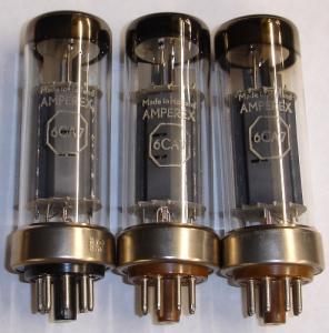

Hey amigo te doy una grata notice tu tubo es el famoso EL34 europeo lo fabricaban allá por los ´50 con base de baquelita con protectosr o anillo de metal!!!!!!!!!!!!!!!! te envío algunas fotos, la baquelita podía ser negra o marrón como verás en estas fotos, cerciorate en que etapa estaba si es la salida de audio es la EL34!!!!!! felicitaciones!!!!!!!!!!!!!!
en la foto adjunta dice 6CA7 en código americano que es la misma EL34 pero es el sócalo que se solía utilizar en esa época y es la foto que mejor tengo!!!!!!!

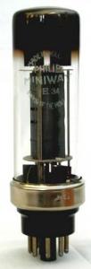

la otra si es una PHILLIPS MINIWATT EL34 bien clarito se ve el código, tiene el mismo sócalo!!!!!!!!!!!!!!!!! y la tercera es el clon de tu válvula!!!!!!!!!!!!
