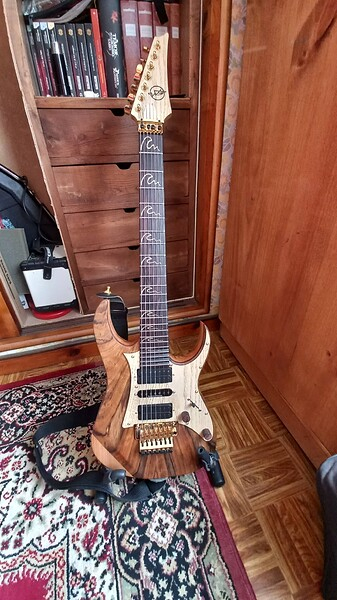

Ahi va una 7 cuerdas
Woodbanger
por el 12/12/2023

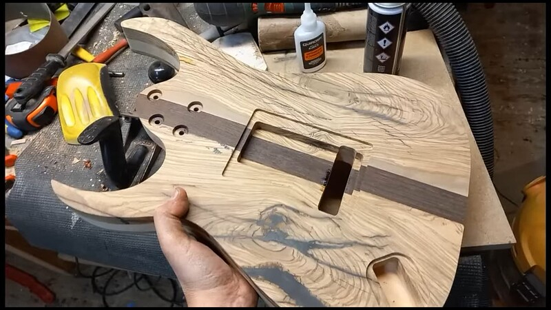

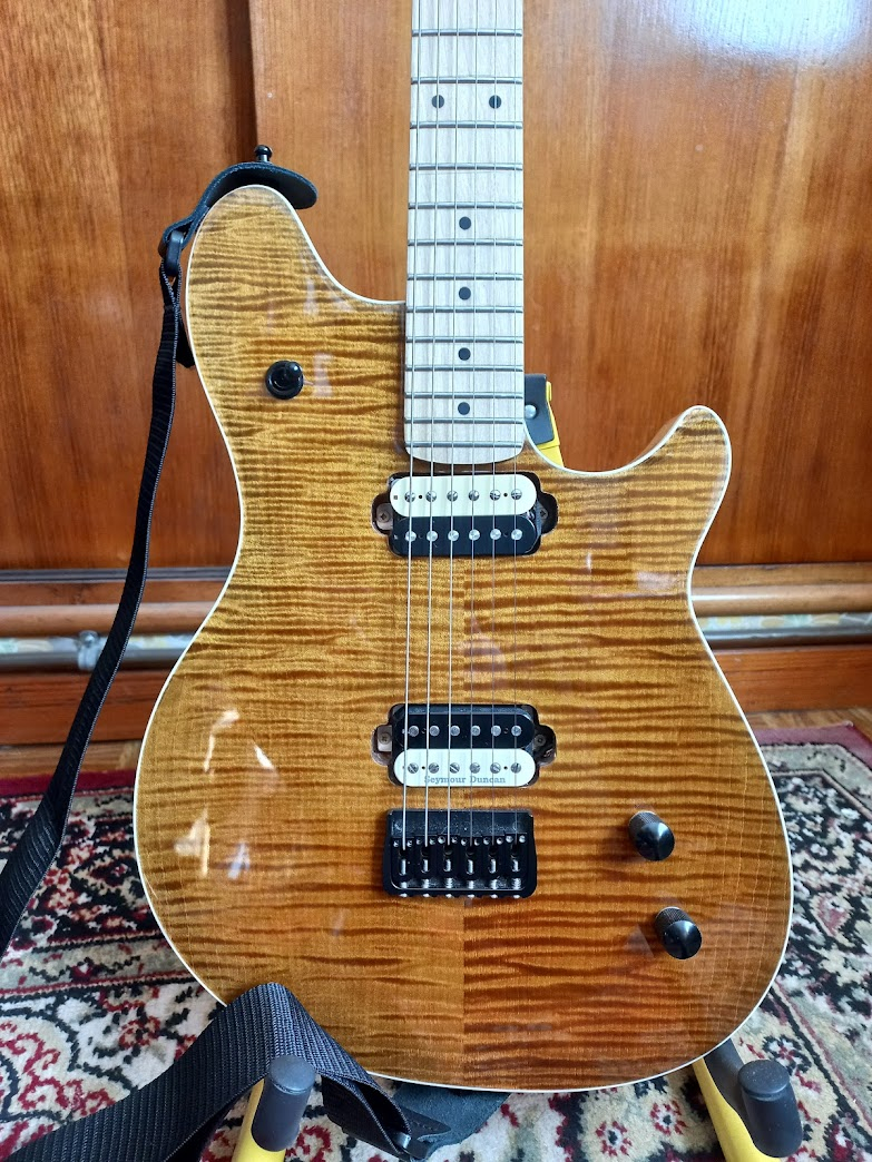

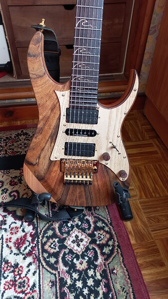

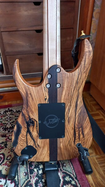

Pues na.. que hace mucho que no escribo por aquí.. y quedo bastante guapa.

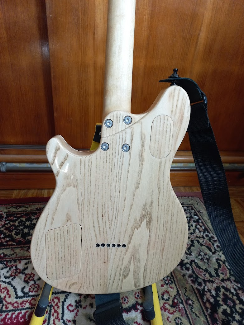

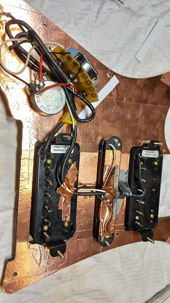

Puente gotoh, pastillas SD Pegasus- Sentient y la single una SD SSL-5.

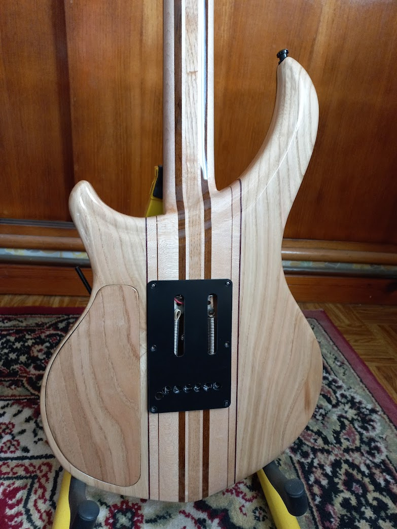

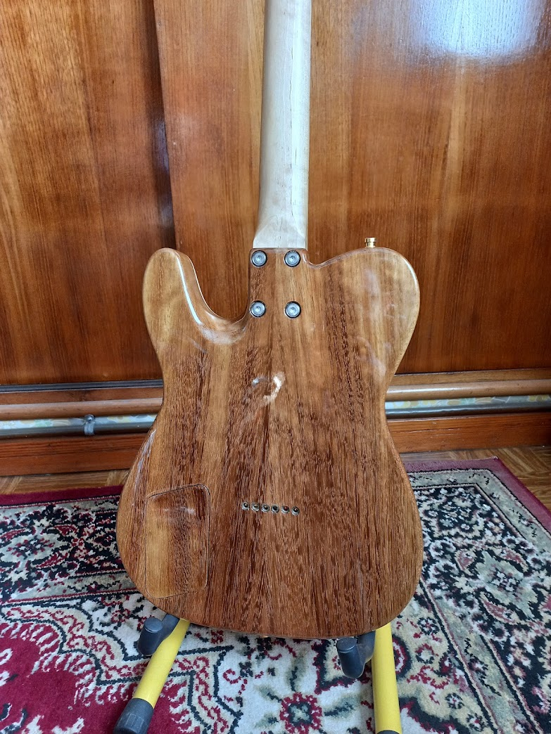

La tapa es mongoy, el cuerpo cegro y olivo. El mastil Ipe y arce. El golpeador y el laminao de la pala es fresno.

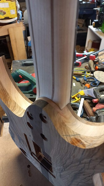

El mástil va atornillado con insertos y tornillos de métrica.
Acaba en aceite.

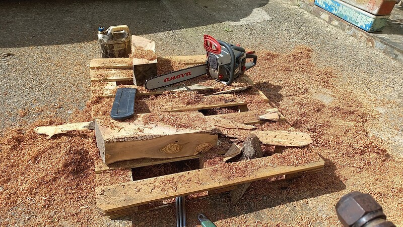

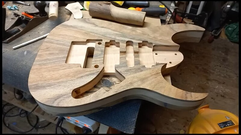

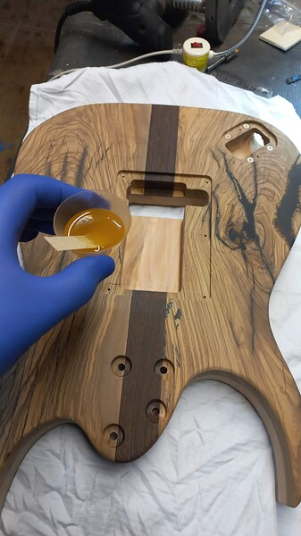

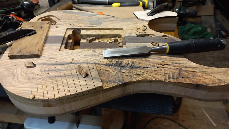

Unos trozos de de un olivo que tenia por casa desde hacia años

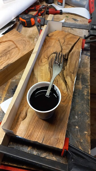

Resina pa tapar grietas y demás del olivo.. estaba algo perjudicao

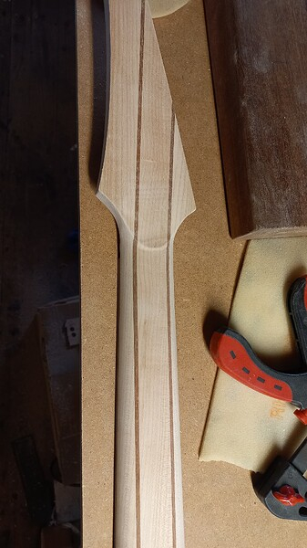

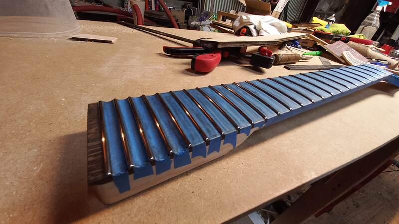

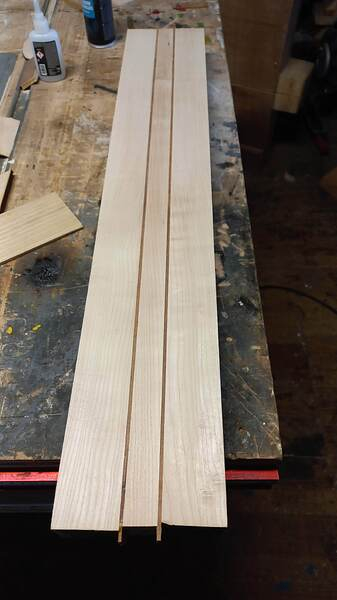

Para el mástil arce e ipé.

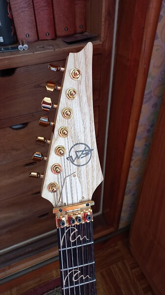

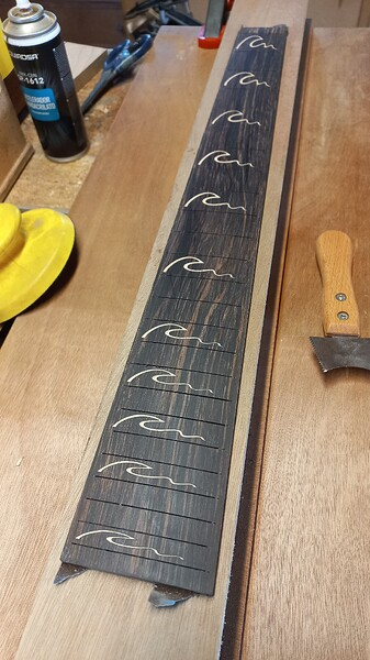

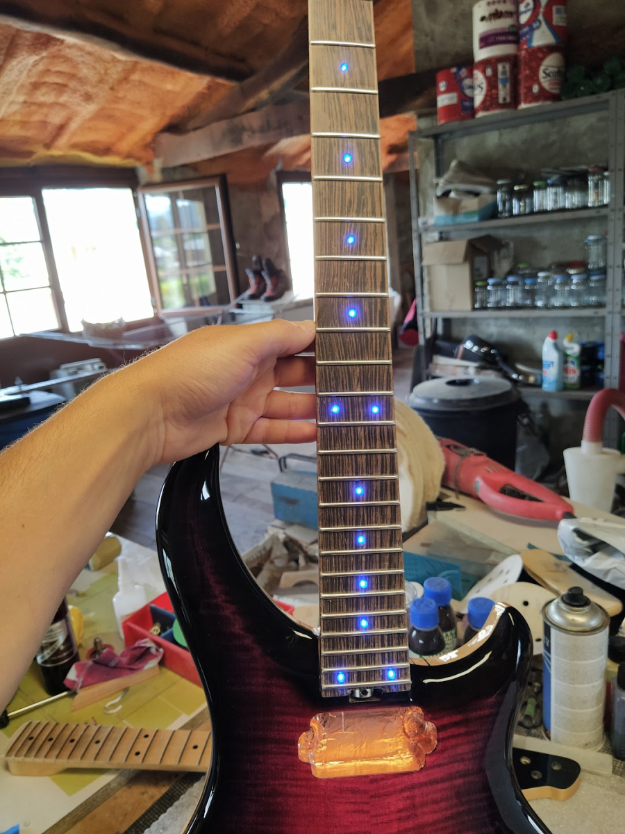

Diapasón de wengue. muy surfero con olitas en los marcadores.
Trastes de inox, pa toda la vida

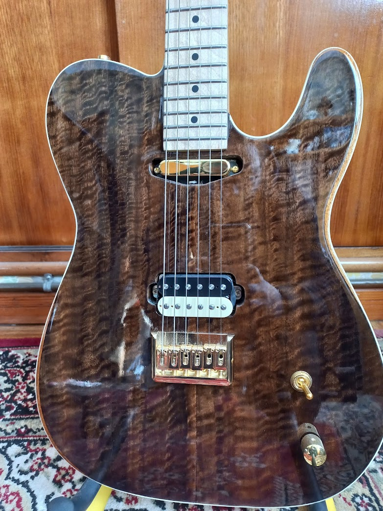

La tapa es mongoy, y para que no pese un quintal, en medio le metí cedro.
Salu2!

Te ha quedado muy bien, aunque el olivo es dificil de trabajar por la cantidad de nudos y grietas que tiene, pero es de las mas bonitas que hay

Impresionante! Que trabajo más fino!

Espectacular! ha quedado increible

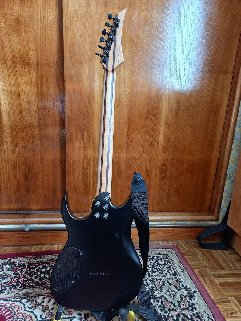

Qué peso al final te ha quedado? Cuánto tardaste?
Con esa tapa, en poli hubiera sido para llevar foto en la cartera.
Y yo, particularmente, algún rebaje más le hubiera metido, para mí el santo grial por detrás sería una mezcla entre Parker e Ibanez S
Jorgiyu
por el 14/12/2023

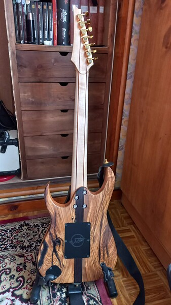

Muy bonita, la veta en la parte de atrás ha quedado de revista erótica.... Pedazo de guitarra te has marcado, enhorabuena
Woodbanger
por el 15/12/2023
#5 pues tarde sobre mes y medio mas o menos. Peso bastante, 4,8kg, pero con este grosor de cuerpo y estas maderas.. y encima 7 cuerdas, pues normal. Ya sabia desde un principio que iba a quedar pesada.
Acabarla en brillo para mi hubiera siro un sacrilegio. Y además ya he hecho demasiadas barnizadas, tanto brillo como mate.
Salu2!

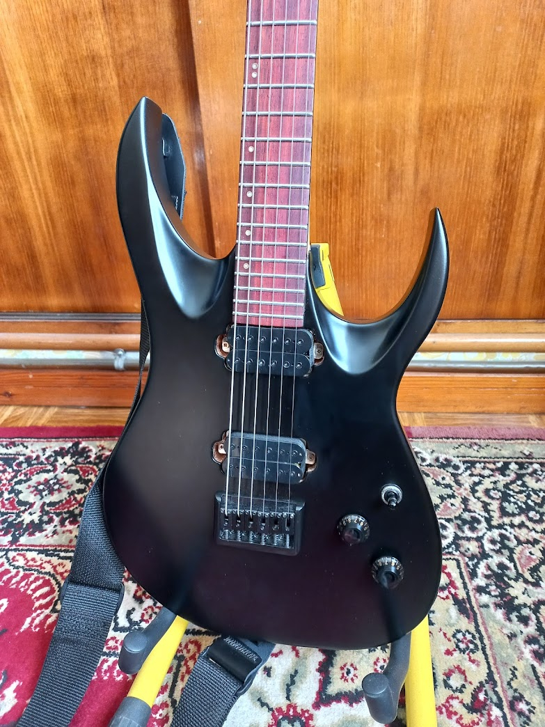

Esa Majesty te ha quedado de la hostia, encontraste los planos por ahí o a ojete?
Y 4'8 kg, lo he leído y creo que ahora tengo una hernia más que antes, pero a disfrutar ;D
Woodbanger
por el 15/12/2023

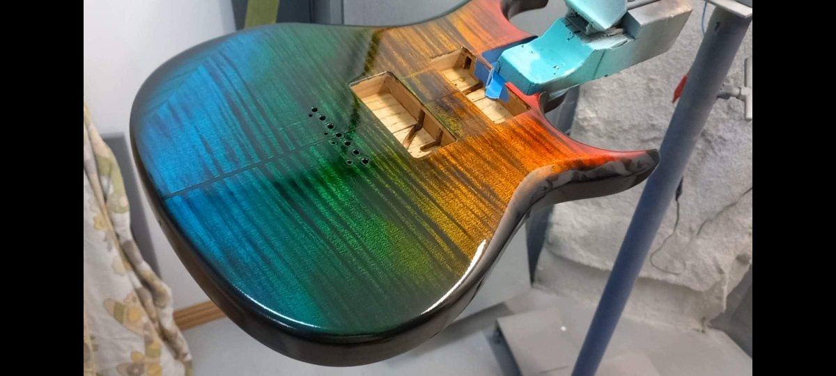

#9 aqui hay unos bastabte básicos, pero para la forma valen.
https://www.electricherald.com/music-man-majesty-jp6/
Creo que de esa página tambien saque los planos pa esta JP15 que estoy acabando, pero la estoy haciendo de 7 cuerdas y puente fijo.

Chulisima, pero para estar sentado. Y de pensarlo ya me cansa:D
La Majesty es un pasote.
Woodbanger
por el 15/12/2023
#11 con la majesty se me fue un poco la pinza... Menos mal que los puedo apagar pa que no me peguen 😅
