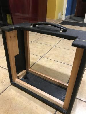

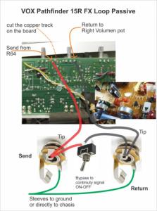

Carlosfv
por el 29/03/2024
#1
De curiosidades pues para mí que es un ampli que se la ha puesto y quitado de todo y muchos regresan al stock .
Quitar los led
Poner un tercer led
Poner un limitador de diodos
Cambiar el color de led
Selector de color o tipo de diodo o sin led
Cambio el tda2030
Cambio de speaker , que es mejor la de stock que mejor la regreso.
Cambio de capacitores por Orange drop
Aumento de valor de algunos capacitores
Cambio de tanque de reverb por uno más grande ( le queda el del blues junior)
Volverlo cabezal.
Montarlo en un 2x10 y demás y regresar al 1x8
Cambio de uno o todos los op
Aumentar potencia con su cambio de transformador y capacitores .
Cambió de uno o todos los jacks .
Poner un loop de efectos .
Control pot para el boost
Pote de medios ( cambio de la resistencia de 2.2 k por potenciometro)
Diodos en el primer op
Y hay uno que no recuerdo de un japonés que cambiaba una resistencia igual del primer op.
Y le hice algunas no todas saludos.
Ah también reforcé el gabinete que venía algo despegado .

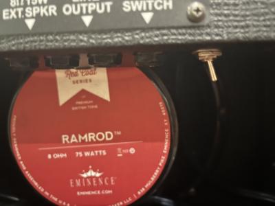

Buen día
Alguien sabe si podría conectar un gabinete de 2x12? Cada parlante es de 8 ohm
Carlosfv
por el 08/04/2024
#44
Hola saludos
En papel
TDA2030 Product details
The TDA2030 is a monolithic integrated circuit in the Pentawatt package, intended for use as a low frequency class-AB amplifier. Typically it provides 14 W output power (d = 0.5%) at 14 V/4 Ω. At ±14 V or 28 V, the guaranteed output power is 12 W on a 4 Ωload and 8 W on an 8 Ω (DIN45500). The TDA2030 provides high output current and has very low harmonic and crossover distortion.
Cómo es común que estos amplis los modifiquen aveces cambiaran el tda pero originalmente traen un tda2030 y en papel pueden manejar 4 ohms u 8 ohms .
Es decir los dos parlantes de 8hms en paralelo no tendría problema.
Ahora que es cuando a me dan los nervios al parecer en general cuando lo trabajas a 4 ohms genera más calor y está más forzado,
Algunos separan el tda de la placa principal para instalarlos con mejor disipador de calor pero eso ya es más trabajo , nunca lo intenté pues no estaba en mis necesidades.
El tda2030 está fuera de producción existen otros de remplazo pero lo mesmo no es lo mismo.

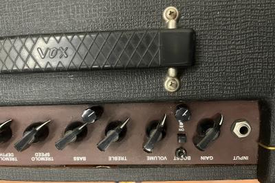

Hola a todos
Aparezco por aquí porque he conseguido uno de estos y la verdad, estoy muy muy sorprendido y muy muy contento. No voy a decir nada nuevo, suena de escandalo, muy alto si se quiere y controlable para casa. Nunca he tenido amplis caros a válvulas pero si muchos de los "baratos", Bugera t5, v5, Blackstar ht1, Blackheart 5w y 15w Hayden, Vht special 6 ultra (este me gustó mucho también), Harley benton 5 y 15w... (seguro me dejo alguno) y tocando este vox me saca una sonrisa de oreja a oreja. Es muy dinámico cosa que en algunos de los mencionados no ocurría. Por menos de 100€ que se puede encontrar de segunda mano recomiendo probarlo.
