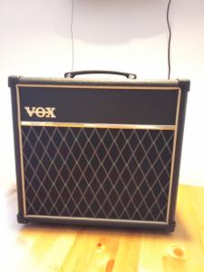

Hola a todos amantes del Path15.
Me he desplazado en mi Jet privado a mi residencia en las Maldivas a pasar estas vacaciones de Semana Santa, donde intentaré recuperarme del cansancio que me produce está agitada vida que llevo de SúperHéroe/SúperModelo/Eterno candidato al Nobel de muchas cosas. En ella, como en todas no falta la presencia de un Path15, que me acompaña en las puestas de sol que nos regala este océano de aguas tan límpidas. Permitirme que os lo presente:

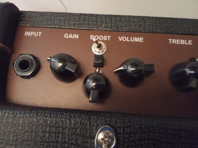

Pertenece a la serie sin reverb, aunque en la placa están serigrafiados los componentes que la compondrían. Diferencia evidente, con referencia a sus hermanos, es que lleva una cantoneras chulas, aunque no podría asegurar si son originales o no, ya lo adquirí con ellas puestas. Mods que realizaron mi grupo de expertos en su momento es un pequeño switch de cola de rata que cambia el recorte de los diodos. No hay que pensar que esté recorte va a provocar distorsión evidente en el audio, no era el fin del diseñador, este buscaba una compresión que emulara la de una válvula, la alternancia entre los tres tipos de parejas de diodos solo es audible a alto volumen y como complemento de algún pedal, vamos que es básicamente pija e inútil, como yo.
Mas interesante es el pote inferior, este regula el volumen que te entregará el interruptor de boost cuando lo pises y lo hará utilizable en tus solos, si es que el grupo te deja hacer alguno.

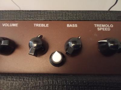

Científicos coreanos del Norte, -secuestrados por la CIA y que me fueron revendidos, por una fracción de su valor, tras los interrogatorios, claro- me instalaron como podéis apreciar un pote de medios, que era algo que a ratos echaba de menos. Sí el pote en sí es feo, pero habéis de comprender que tras las privaciones pasadas en Guantánamo no eran gente que estuviera muy entera.
