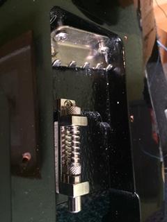

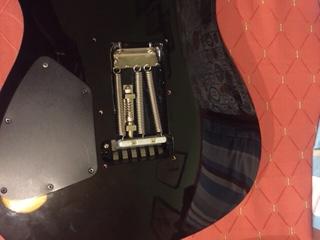

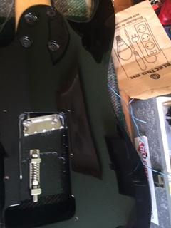

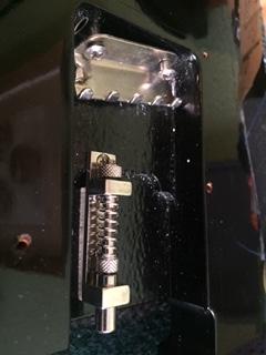

Hola compañeros. Hace unos meses le coloqué a mi Ibanez S470/S540 Ltd del 91 un estabilizador goldo. Efectivamente el famoso Ibanez Backstop sólo se puede encontrar en ocasiones de segunda mano y a precios de coleccionista. No he tenido ocasión de tener uno en mis manos pero por las imágenes que he visto por internet como era fabricado por Ibanez les va perfecto. Pero como dice zé rovira, en ebay o Reverb, cuando hay, te piden un riñón y parte del otro.
Yo instale un Goldo. Como mi Ibanez es del año 91 este el bloqueador no se adaptaba bien a los huecos que tiene el alojamiento del tremolo en la guitarra, en las fotografías se aprecia mejor lo que digo. La cosa es que tenia que hacer un rebaje con formon en la parte de los muelles para que el Goldo Black Box asentara bien. No me hacia nada de gracia hacerlo yo, y menos a esta guitarra. Lo solucioné colocando un suplemento de madera (palillo de polo jeje) para que asentara bien. Después lo fije con los tornillos que lleva. Solo señale los agujeros con un punzón para ser lo menos agresivo posible con la guitarra. En youtube hay quien lo hace con taladro y no veas la que montan.
Hay que colocarlo tal como te guste tener el puente en reposo. Hay quien lo tiene mas levantado o menos, yo lo tengo en horizontal al cuerpo, que dicen que es la forma correcta, aunque creo que habrá quien le guste algo levantado para tener mas margen en las estiradas de palanca. Se monta dejando un pequeño margen en su ajuste una vez colocado. Se ajusta manejando el tornillo roscado con muelle que incorpora el sistema, para dejarlo justo en el tope de reposo. El tema de los muelles del tremolo dependerá de como te guste el ajuste pero si tienes mas de tres tendrás que sacrificar alguno o bien cambiar su posición y compensar la tensión apretado los tornillos que tiran hacia el cuerpo de la guitarra. Nada que no sepamos cuando cambiamos las cuerdas, Al utilizar la palanca se notara mas duro, pero te dará mas estabilidad en otras técnicas.
Bueno así es como lo ho colocado yo despues de ver muchos tutos por internet. Si alguien aprecia algun error o alguna forma mejor estaria agradecido de saberlo para poder corregirlo. Espero haber ayudado en algo con toda esta tralla.
