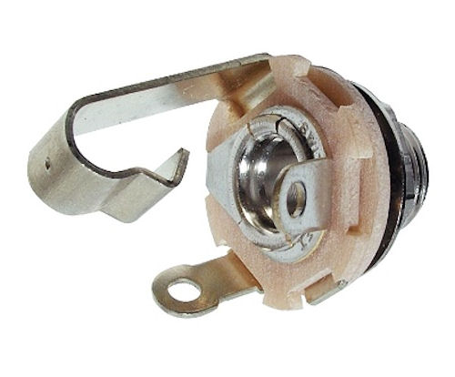

Cables blanco y negro del cono los cortas del marshall y los sueldas al jack, y luego con un cable de carga conectas la salida del cabezal a la jack que le soldaste al cono. Y luego la guitarra al input del cabezal.

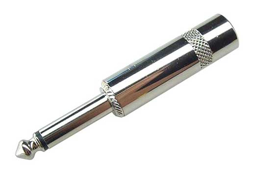

necesitas un plug mono de 3/4 y, hasta donde alcanzom da igual el cable que sueldes a cada patilla

corta los cables en el extremo opuesto al altavoz, suelda un jack (hembra), compra un cable de carga (un tipo de cable de mayor sección que se usa para conectar cabezales a pantallas y que lleva un plug en cada extremo) y enchufa en el cabezal y en la hembra que habrá quedado en el extremo del cable del altavoz

Y necesitas un jack

La propuesta de 3dd es muy buena también y más sencilla, pero el plug debe ser un conector macho de 1/4 soldado directo a los cables del cono y de ahi conectado al cabezal.

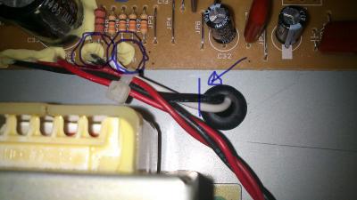

Me voy aclarando un poco, pero me he liado con lo que ha dicho 33DD sobre las patillas del altavoz :S Con las patillas te refieres a la parte donde van soldados los cables a la placa del previo? Yo tenía pensado cortar con alicates donde señalo con la flecha :D O tengo que desoldar la parte que señalo con círculos? En ese caso, cómo lo desueldo? No es estaño...
Me parece que el cable no va a llegar al output... Lo veo difícil.

normal que te líes porque te lo he dicho mal :)
corta donde indica la flecha de tu foto pero deja cable para que puedas "reconectar" en el futuro
tendrás un cable que va desde el altavoz hasta donde has cortado
en ese extremo suldas el plug y conectas al cabezal
si no llega:
1.- la solución de andrés
2.- cortas donde hemos dicho y desueldas del altavoz - compras un cacho de cable de carga que te llegue hasta el cabezal (en cualquier rienda de electrónica de barrio, te llevas el viejo y pides uno de sección similar) - sueldas un extremo al altavoz y el plug en el otro

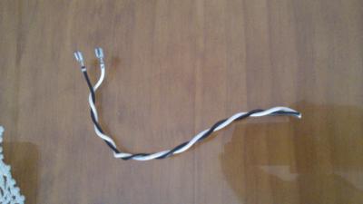

Osea, que sustituyo los cables que venían por unos más largos y les sueldo el jack macho, verdad? Aquí están los cables de marras (los quitados del altavoz):
Los llevo a una tienda de electrónica y pido unos iguales.
Llevan engarces.

exacto
supongo que te darán un cable como los de instrumento, pero con la sección de la muestra que lleves
lo de los engarces no es obligatorio, puedes pelar las puntas y soldar o, si lo prefieres, en la misma tienda compra engarces o reutiliza los viejos
