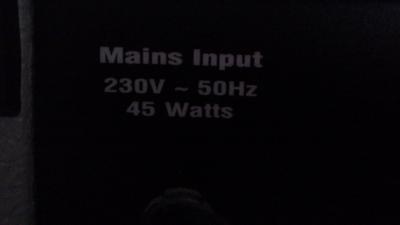

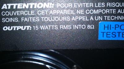

#7
ahí no se ven los ohmios del cacharro de abajo
la foto de arriba es el combo?
Andrés Vargas - chempi
por el 31/07/2014
El cabezal blackstar ht1 tiene salida de 8 ohm
Por lo tanto puedes conectar tranquilamente tu cabezal al cono del marshall.

Muchas gracias por vuestra ayuda. Sí, 33DD, esas fotos son del combo. Según tengo entendido es compatible con el cabezal. Se lo pregunté al chico que se lo compré, miembro de este foro, y me dijo que sí podía utilizarlo como pantalla.

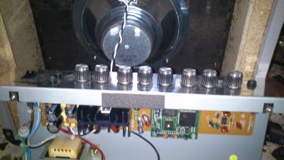

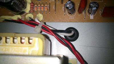

Os mando unas fotillos.
Recapitulando. Tendría que cortar los cables negro y blanco que aparecen, soldarlos a un jack macho, como el que aparece en la primera foto de 33DD y conectar este jack al "speaker output" del cabezal. Después enchufaría la guitarra al input del cabezal, me equivoco?
