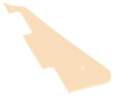

Quiero cambiar el golpeador y la cejuela de mi les paul studio. El caso es que no sé exactamente cuál es el adecuado para este modelo en concreto. Ya pedí un golpeador a Thomann en una ocasión y tuve que devolverlo porque no le valía (era un Harley Benton) y no me gustaría pasar por lo mismo otra vez, jejeje.

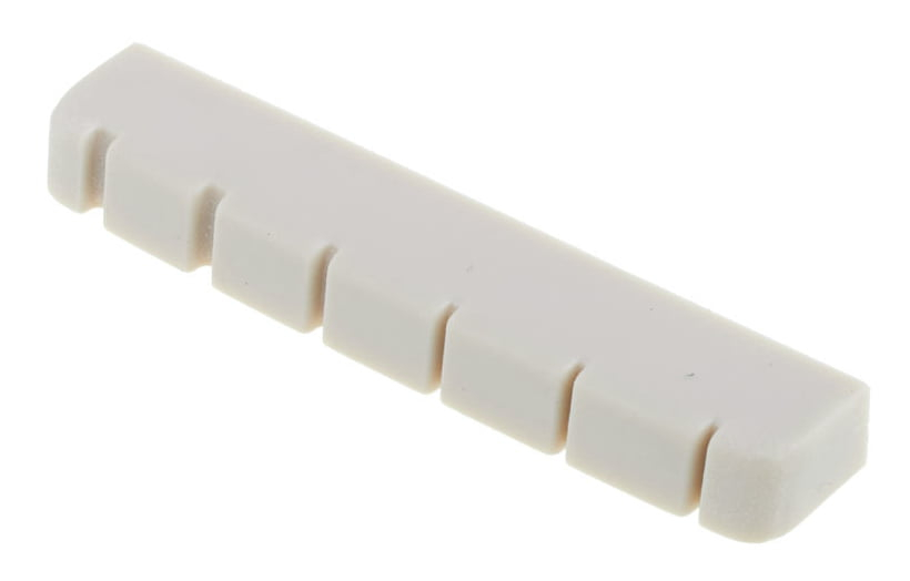

En cuanto a la cejuela, quisiera saber si existen ya modelos a medida con las hendiduras hechas y qué material sería más apropiado para evitar problemas de afinación.

Con el golpeador original de Gibson no fallas y no es caro.
en cuanto a la cejuela, la vas a tener que adaptar si o si, ya que aunque las ranuras vengan hechas, la anchura y la altura de la misma hay que adaptarla a tu guitarra.
No es dificil, pero hay que saber hacerlo.
Yo pillaria una de tusk o Graph Tech para Les Paul.

#4 Yo quiero comprar la original, claro. Pero en la página no dice cuál es específica para la studio. Hay 2 referencias, 010 y 020. La última sí dice que es para custom, imagino que la otra podría valerme. Pero dados los antecedentes...
Miraré las dos marcas de cejuela que has mencionado. Muchas gracias por la info!!

La Studio lleva el mismo golpeador que cualquier otra Gibson Les Paul a excepcion de las series Historic (R7, R8, R9...) o las que montan P90 o minihumbuckers.
Es una cuestion de distancia entre pastillas en el caso de las Reissue o de la forma de las mismas en el caso de las P90 o minihum.
Las Studio, Standar, Traditional, Custon... llevan el mismo golpeador.

Perfecto. Al final he pedido siguiendo tus indicaciones. Muchas gracias, me ha sido de gran ayuda.
