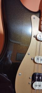

Buenas noches,
Tengo una duda que espero me pueda aclarar alguien con más experiencia que yo. Quizás sea una tontería pero lleva semanas dando vueltas en mi cabeza. Ahí va:
Tengo una Telecaster Ultra y una Stratocaster Ultra, ambas de 2023. La cosa es que me he fijado en que la capa de pintura que llevan es muy fina (entiendo que eso es bueno) y se ven las juntas de unión de los bloques de madera que conforman el cuerpo de ambas guitarras. En la Stratocaster, que lleva un acabado oscuro (Texas Tea) se nota muchísimo una de las juntas hasta el punto de que se puede apreciar un ligero relieve si pasas el dedo por encima. La cuestión es que por un lado entiendo que cuanto más fina sea la capa de pintura, mejor, no? Pero por otro lado, que guitarras de ese precio (más de 2000€) tengan esos "defectos" estéticos no lo acabo de entender. O simplemente soy yo que estoy obsesionado con eso y es algo completamente normal en guitarras de este tipo y calidad. Alguien más a quien le ocurra algo similar?
Gracias y perdón por la chapa.

#1 Consuélate, he visto cosas mucho peores en guitarras mucho más caras. Saludos.

He consultado a Fender y me dicen que es algo normal y que ellos no lo consideran un defecto. También lo he consultado a un par de Luthiers y me dicen que es algo normal en stratos. En fotos americanos hablan lo mismo. Por ese lado me quedo tranquilo pero en mi opinión guitarras de ese rango de precios no deberían presentar estos "defectos de acabado" por mucho que digan que son mejores instrumentos.

Pues estoy de acuerdo contigo. Una guitarra de ese precio no debería tener esos pequeños "defectos". Aunque por otra parte no creo que tengas problema funcional con la guitarra ni va a caerse a pedazos ni nada por el estilo

Eso es un defecto de acabado.
No afecta a la musica, no, pero en una guitarra de mas de 2000€ no es aceptable y yo si fuera nueva la devolveria.
El ebanista que tenia que lijar se tomo 3 solisombras y 2 barreixas y el que pinto era corto de vista.
El error tambien podria estar en una porción de madera mas humeda que la otra, por lo que una ha ido secando mas y ha quedado la union unas milesimas mas ancha... por lo que veo también es un cuerpo de 3 piezas? En fin esto no se ve ni en las guitarras chinas.

Es una cuestión de que la madera no es estable y dos piezas  de la misma especie pero distintos tablones pueden tener distinta densidad y después de encolada y lijadas una puede mermar más que la otra y aparecen esos escalones.
Eso no es para preocuparse. Pero en guitarras de ese precio deberían mirar más la selección de maderas, que en una guitarra de 300 ó 400€ . Otra cosa a observar es que  las piezas no van centradas  o simétricas. No es mejor o peor, pero estéticamente queda más presentable una guitarra con las juntas en medio.

Eso es algo normal. Ten en cuenta que la madera es un material higroscopico, o sea, que absorbe o suelta humedad dependiendo del ambiente. Cuanto más fina sea la capa de barniz, más probabilidades hay de que pasen esas cosas, pero una capa de barniz fina tiene sus pros también. No te preocupes por eso, la guitarra no perderá ninguna propiedad. Eso le pasa a guitarras de 100€ y guitarras de 5000€ … hay una forma de minimizar este efecto, que es encolar las maderas en ambientes muy secos, pero eso no quita que suceda igualmente. Cada trozo de madera de un mismo tablón se puede comportar diferente.
