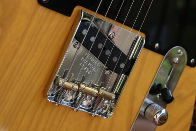

- La pastilla del puente, como llevo el cableado a los potenciometros? porque en los proyectos que he visto nadie hace canal (por lo menos no los he visto), y si hiciera canal hacia el golpeador y de ahí al cableado se vería el hueco. Ahí tenia pensado hacer con un taco de madera y luego lijarlo y tal. Pero los demás como lo habéis hecho?
