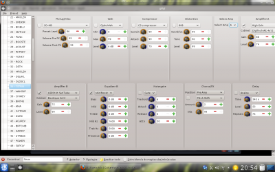

Como instalar X-Edit en Linux? Pues no va de ninguna manera, pero para eso existen los clones. El nuestro se llama gdigi y se instala sencillamente poniendo en la consola "sudo apt-get install gdigi" o bien en el gestor de software.
http://desowin.org/gdigi/
Nota: comprobar que los origines del software contienen software de terceros.

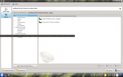

Luego en opciones de sonido os figuraran dos dispositivos tanto para grabacion como para reproduccion, el propio del ordenata y vuestro flamante digitech "loquesea". Solo hay que dar prioridad al Digitech en reproduccion y en grabacion y listo.

[EDITO] Cuando inicieis por primera vez gdigi a lo mejor os dice que vuestro chisme no es compatible y os da una lista. Yo tengo el rp 350, seleccione el rp 355 y va de maravilla. Un poco de picardía, ok?
