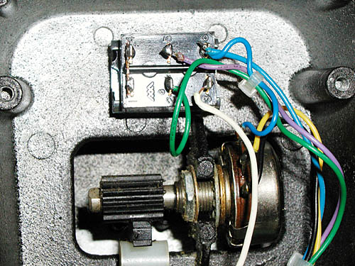

1. destapamos nuestro Cry Baby y procedemos a sacarle el SPDT (interruptor original) y lo desoldamos.
2. luego colocamos el DPDT (Interruptor nuevo)

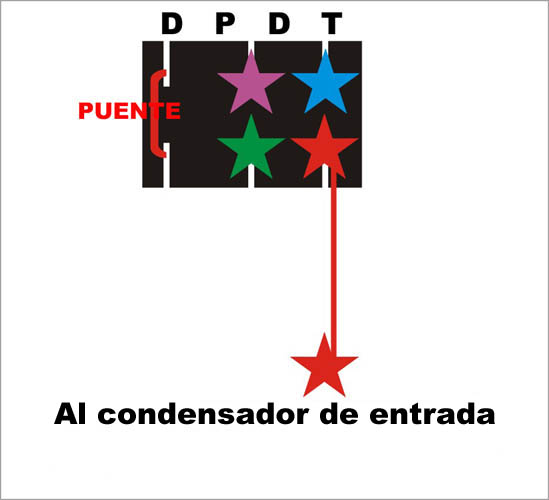

3.siguendo los numeros del DPTP, soldamos los cables:
*Pata Nº1 y Nº4: ahi tenemos que hacer puente con un
pedazo de cable.
*Pata Nº2: en esta pata soldaremos el cable verde
*Pata Nº5: en esta pata soldaremos el cable violeta
*Pata Nº6: en esta pata soldaremos los dos cables azules

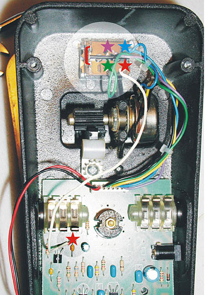

*esto quedaria asii:
*Pata Nº3: en esta pata con el pedazo de cable haremos
lo siguiente

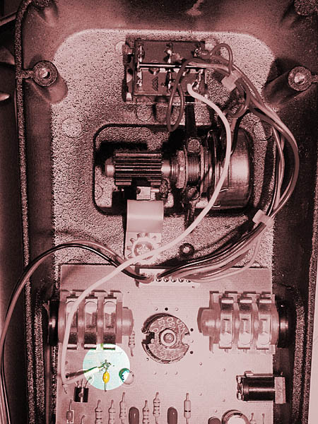

tomamos una de las puntas del cable y la soldamos en la pata Nº3
luego, la otra punta, la soldamos en el condensador de entrada
que es este:

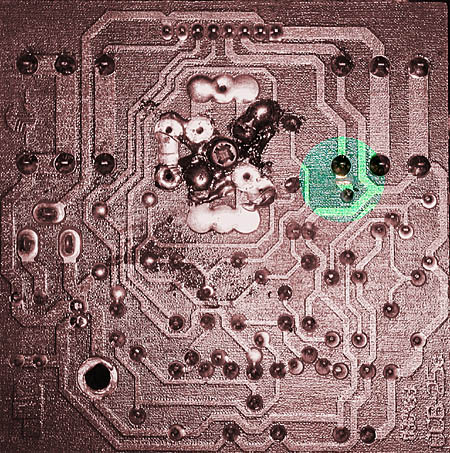

4. este es el ultimo paso: tienen que cortar una linea de cobre con un cuter, cuchillo, ect. con cuidado. aca les dejo una imagen de la linea de cobre que hay que raspar.

Bueno esto estaba en pisotones.com (pagina que recomiendo para los diyers) y yo lo he probado y es totalmente verídico. Lo único que me pasa a mi es que al pisar suena como un estallido pero probablemente sea porque no tengo ni p*** idea de hacerlo y lo haría mal pero si que es verdad y además mu facilillo de hacerlo.
