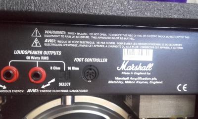

a ver si puedes pone3r fotos de las conexiones traseras de tu ampli, que seguro que lleva ahi para medir el bias con el metodo indirecto.

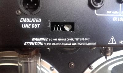

hola esta es la parte trasera del amplificador he quitado la pestaña donde están las tres pestañas y una flecha que es donde se ajusta con el destornillador creo un saludo

tendrias que mirar a ver el data de estas valvulas, suele ser un pdf donde viene la potencia maxima de la valvula, ahi en ese ajuste que tu tienes lo que deberias hacer es con un tester es ponerlo en tension continua y medir entre el pin central y los pines laterales a ver la tension que te marca, yo creo que ahi lo que mides es una resistencia de 1 ohmio entre el pin central y los pines laterales, y el trimmers ese que se ajusta con un destornillador te permite ajustar el bias.
Coge un tester, pon el ampli con el volumen a cero del master y mide voltaje entre la pata central y una lateral, y luego la otra, y lo anotas, yo asi a ojo, unas el 34 que suelen ser de 25w te daria en esos pines un voltaje de 37mV, osea:
asi a ojo como digo 25 watios de la valvula dividido por 450v de anodo=55mA
a esos 55mA le extraemos el 60%=unos 33mA.
Tu yo creo cuando mides ahi los voltios, lo haces a traves de una resistencia de 1 ohmio que hay entre catodo y masa, y cada voltio que mides equivale a la intensidad de corriente que circula por la valvula, es por eso que si mides 33mV, serian igualmente 33mA.
Esto mas o menos es asi creo, pero para asegurarnos le he enviado un privado a un colega que controla bastante para que nos eche un cable :brindis:
