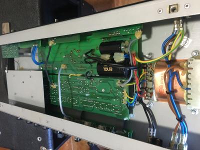

no, al contrario. Suena cuando conecto la guitarra al Return del ampli y subiendo el volumen master.
sirsam81
por el 20/02/2020

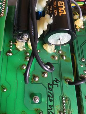

tambien he comprobado la hembra de jack como me dijo kenworht pero esta bien. En apariencia todos los componentes parecen estar bien excepto un condensador que parece que ha perdido algo por una de las patillas. adjunto foto por si sirve de ayuda. lo que no se es en que parte del circuito actua este condensador. Esta en la placa de las valvulas de potencia, al lado de otro condenasdor que es el mas grande que tiene el ampli. es el condensador de la izquierda el que os comento (el pequeño)
Kenworht
por el 21/02/2020
Si eso no pinta bien. Parece estar perdiendo el liquido.
Una imagen vale mas que mil palabras.
Toca sustituir.

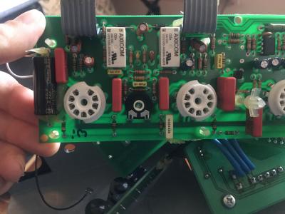

Puedes poner unas fotos de la placa del previo?
Y de las valvulas del mismo.
sirsam81
por el 21/02/2020

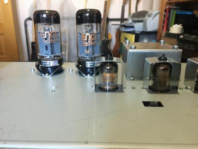

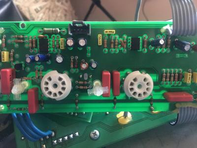

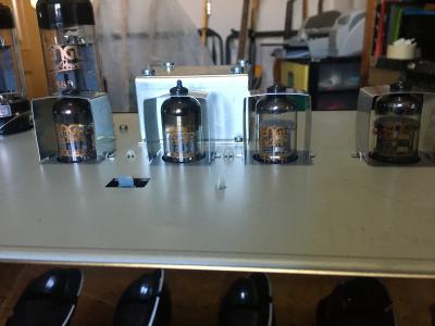

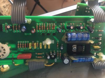

aqui van unas cuantas fotos, a ver si sirven....

Has probado a cambiar válvulas del preamp?
Es decir, tener una ecc83 que funciona e ir probando a sacar y poner esta para ver si ese es, el fallo.
Esta claro que el problema es el preamp.
Y no te va ningún canal?
Me aventuró a decir que el problema lo tienes en las etapas del previo del centro, la válvula, que va antes de la inversora, si lleva 4 válvulas, justo la penúltima, podría, ser la válvula o alguna resistencia de ánodo abierta.

en apariencia no se ve ningun componente dañado en la placa del previo. cuando hablas del orden de las valvulas, como las miras?
Tonyguitar
por el 21/02/2020
pues te pones detras del ampli y las que estan a la derecha, justo mas cerca del linput son las primeras, y las ultimas las que estan al lado de los pentdos grandes de potencia.
tu has eso, coge una 12ax7 que tengas que funcine y ve probandola sacando las del previo una a una, total, son todas iguales y si se rompe una puede ser eso lo que te este fallando, yo estoy casi seguro que va a ser eso.
Tonyguitar
por el 21/02/2020
Yo he cambiado y no una ni dos veces, si no muchisimas veces resistencias rotas que en apariencia se veian bien por fuera, por ejemplo las de placa de los triodos, y tu engl screamer creo que lleva 4 valvulas de previo, es decir, 8 triodos, 8 resistencias de placa, serian en total las resistencias que van a la pata 1 de cada valvula del previo y las que van a la pata 6 de cada valvula del previo, suelen romperse y a la que se te va una de estas, se te jode una etapa y deja de sonar el ampli.
