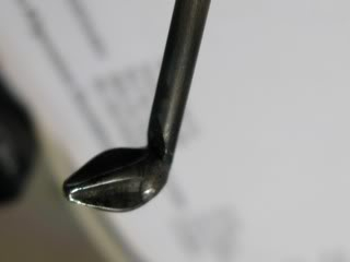

Yo tenía un problema parecido de acceso en una teleca con bigsby: el propio bigsby no permitía meter el destornillador en los tornillos de quintaje. Un buen amigo me fabricó esto con una punta de atornillar:

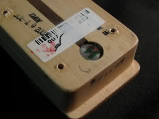

Y la verdad es que fender hace a veces mal las cosas, eh? en esa misma teleca tengo que soltar el mástil para quitar el golpeador, porque el diapasón tiene visera y monta sobre el golpeador... qué buena idea, que no? :|

#26 Muy chula la herramienta, yo la verdad que ya ahora lo mejro para como lo tengo es destornillador plano y de frente para evitar que baile por falta d presion y joder la rosca, y girarlo sin contemplacion ni pidedad de la madera que hay debajo y que me ire comiendo... porque me niego a quitar el mastil para ajustar el alma jaja.
