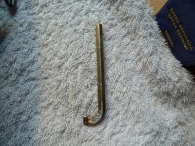

De todas formas, el agujerito ese de la tapa no te da apenas margen para mover el tornillo... y los destornilladores, comunes o como el invento que ha colgado el compañero fan333, no dan ángulo para ajustar sin liar un destrozo. Lo que yo hago siempre cuando quiero ajustar sin quitar el mástil, es quitar la tapa, obligatorio... porque el rebaje es muy bonito y reissue pero no vale pa ná... y ya con el agujero que queda ahí, uso una llave allen con un plano hecho casi en la vertical, así entra por el huequín que queda y se puede mover perfectamente... 1 leuro una allen gordita (ideal de acero) en la ferretería y 5 minutos de amoladora para darle forma, la punta se deja un poco roma para que entre en la ranura justa y no haga mella ;)
