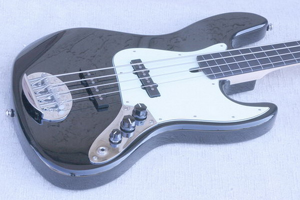

Y lijar el golpeador y darle esta forma no ayudaria?
1f1148f2aea6715c7f928d7a439da-1707508.jpg vamos si tu lo que haces es quitar el gospeador, pues haciendo esto te ahorras el quitarlo no?

Hombre con ese agujero y la llave yo no ahorro nada porque no giraría, toparía con la tapa, pero es otra opción...
Si opciones hay muchas y no digo que la mía sea la mejor, pero a mí es la que más cómoda me resulta :D ese agujero así te obliga a usar destornillador y, como digo, a mí no me gusta usarlo porque siempre actúas en ángulo

Pues en lo que a mi concierne muchas gracias tariu,tambien me has aclarado alguna duda..la verdad es que es una putada tener que desmontar para ajustar el alma..yo en cierta ocasión hice el rebaje en el golpeador..que aunque no queda muy estetico,algo te soluciona....
