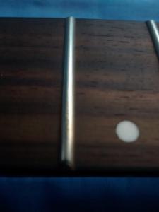

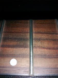

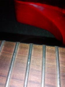

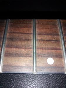

Aqui pongo las foos, no se ven muy bien porque mi movil enfoca realmente mal pero se aprecia esos rayones/desconchones que aunque no son muy profundos se nota cuando pasas la cuerda por encima.

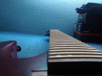

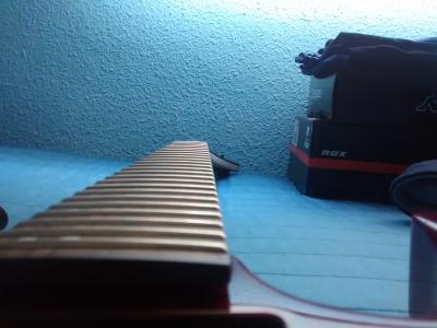

Tambien me he fijado en que el control de calidad de las series pro tampoco es tan bueno como antes y eso que lo lei en varios NGD's de sevenstring pero los trastes no estan bien rematados en uno de los laterales, hay trastes un pelin mas cortos que otros en la zona de la cuerda gorda, pero en la zona de la cuerda fina todos acaban en el mismo sitio, en las ultimas fotos se ve claramente. Tampoco creo que afecte porque nadie hace bend hacia fuera pero me ha dejado :shock:
Que me decis? Con lana de acero hasta dejarlo mas o menos liso y luego con pulimento y abrillantador se quedaran potables para tocar? O recoronar/cambiar trastes?
