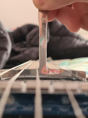

Bueno, lo primero es que tienes que hacer cada surco del grosor que corresponde, si lo haces más grande la cuerda te puede bailar, si lo haces pequeño se te quedará atascada y te dará problemas de afinación. Tienes que hacer un poco de cuestecita hacia el cordal, encauzar la cuerda hacia donde tiene que ir, y que donde apoye sea un filo limpio sin aristas. Puedes ir pintando cada surco con un rotulador negro para ver donde tocas con la lima cada vez que tocas y donde no. Lo suyo es que lo hagas con las limas calibradas para cada grosor...por eso te dije lo del luthier, porque cuestan una pasta y normalmente no se tiene algo así en casa, pero si tienes varias guitarras y un futuro guitarril por delante te diría que es una compra que amortizas rápido y que agradecerás, tanto para puentes como para cejuelas.
Y lo que dice el compi Chérif: no te cargues el radio del puente, que va a la par con el del diapasón y te pueden quedar las cuerdas descompensadas. Si no tienes galgas de radio te puedes imprimir un radio 12" de interné, pegarlo en una cartulina fina y resistente, e ir checkeando para no joder otra cosa más jejeje

#11 Gracias sheriff.
Pensé lo mismo que tú: Y si me pasé limando? Ya te digo que no, fui muy laxo, y de hecho he probado de nuevo cn la del 42 y el buzz desaparece.
Con la del 46 he subido puente para ver si en algún momento deja de tener buzz la 6a y 5a y nada, por lo que ya descarto el desequilibrio pues el comportamiento es el mismo en todas las alturas razonables. Hombre si me subo a 5mm ya el buzz casi desaparece logicamente, pero no es lo que buscamos.
El radio lo acabo de comprobar y está justo en sus 12. Adjunto fotito.

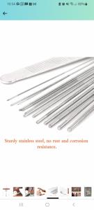

Lo de darle angulo a la parte plana que toca la cuerda le di un poquito, en la fotillo de arriba se puede apreciar. Cuando vi el filo ese me dio cosa dejarlo porque tiene toda la pinta que le mete la cuchillada a la cuerda jaja.
En cuanto a las limas. Esas especiales aún no tengo, pero me parece interesante. Son las mismas que se usan para hacer las cejuelas? O son otras que tienen una forma mas especial como un triangulito o algo para hacer la cama de la cuerda en la silleta?
Recomendais algún kit que no cueste mas que la guitarra?
He visto estas que adjunto en foto.
