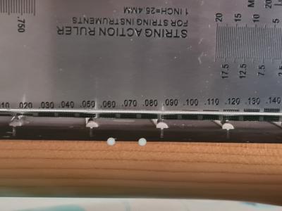

No es la primera guitarra que ajusto por lo que me he dispuesto a dejarle el alma con la curvatura recomendada ( pasa la cuerda del 0,10 y no la del 0,12), ajuste la altura a mi gusto. 1,75 la sexta y 1,50 la primera. Sorpresa! El Buzz sigue ahí. Subi la accion hasta los 3 casi ya por probar y no hay manera, le he dado curvatura al mastil fuera de los parametros estandart y tampoco se va el buzz. También apreté y liberé tensión de la stop bar por si era eso pero nanai.

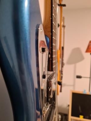

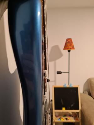

En cuanto a la inclinacion que trae, la veo correcta, inclinada un poquito hacia atrás (adjunto fotos).
Por el lado del alma. Es aconsejable arquear el diapasón más de un 0,30mm? No ocasionaría trasteos en la parte baja de los trastes?.
El ajuste del alma es de doble acción y la presión en este caso la sigue ejerciendo el tornillo más que las cuerdas, podría aflojar aún más la curvatura para probar, pero ya sería saliendome de los standares aconsejados. Hssta cuanto podria probar a arquear sin que sea peligro para la madera?

Es un tema de ajuste. Te costará más o menos tiempo dependiendo de la experiencia que tengas pero lo acabarás consiguiendo.
Empieza de 0. Si el alma es de doble acción, déjala sin tensión, es decir en el punto que no aprieta ni hacia un lado ni hacia el otro. Pon las cuerdas de 0,010, afina, y ajusta el alma correctamente siguiendo los miles de vídeos que hay. Cuando lo tengas ponlas a la altura que buscas, y prueba.
Sobre el ángulo del mástil, solo hay que tocarlo en los casos en los que la guitarra no te permita bajar las cuerdas a donde tú quieres. Los tune o matic en este tipo de guitarras Fender, requieren de dar ángulo al mástil para que las cuerdas no queden altísimas. Solo deberías quitarle ángulo en el caso que la altura de los trastes del 12 en adelante tengan cada vez menos altura respecto a las cuerdas, ya que lo normal sería que se mantuviera la altura o bien subiera muy ligeramente.

#3 El objetivo del calzo no es bajar el puente sino lo contrario subirlo para añadir tensión a las cuerdas y evitar cerdeos derivados de poca tensión en las cuerdas, mira la distancia que hay del cordal al puente el ángulo que forma en las guitarras tipo Gibson están más cercanos para darle esa tensión añadida a las cuerdas. Será un sumatorio de cosas, ajuste de alma, algún traste alto, calibre fino para una guitarra de escala tan corta yo mínimo le metía 11 en estándar, poca tensión en las cuerdas...

Hombre…. Me he hecho unas cuantas guitarras y el calzo no añade tensión a nada.
Los mástiles Fender se calzan para poder bajar aun más las cuerdas. En especial si le metes un puente Tuneomatic, dejarlo plano es inasumible a nivel de altura de cuerdas.
Gibson mete ángulo a sus mástiles para poder acomodar el puente tune o matic que es altísimo. Sin ese ángulo se quedarían a una altura inasumible. No es ni por tensión ni por nada asociado a eso.
Además el compañero te está diciendo que el problema lo tiene al subir el calibre, no al bajarlo, así que no le estás solucionando nada aconsejando que ponga 11, porque el problema no va por ahí, con 9-42 no le trasteaba.

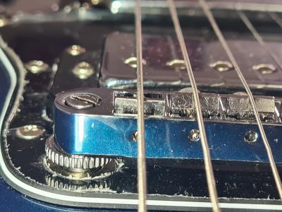

Cuando tienes un problema de buzz todo a lo largo de la cuerda, suele ser algo común a toda la cuerda: el punto de apoyo en las selletas. No sé si las selletas de ese tuneomatic vendrán ya con surcos compensados, o si no tendrán surcos en absoluto, pero la solución a tu problema es darle un toque de lima a las selletas.
El cambio de calibre a uno mayor debería ser algo positivo, pero es posible que al venir de fabrica con 9s tengas que retocar las selletas.
La shim si no tenías problema con los 9s no deberías tenerlo con los 10s, y no va a aportar nada nuevo a este nuevo cordaje. Tendría sentido ese "aumento de tensión" si tu puente fuese de tipo jazzmaster, con el cordal/trémolo, que por diseño al estar muy alejado suele dejar muy poca tensión en el punto de apoyo de la cuerda justo al pasar por el puente, suelen salirse las cuerdas de las selletas y tal...normalmente se puede solucionar con estas shims, pero también está la pieza esta...buzz stop, para solucionar ese problema. En cualquier caso, ni tu problema es de necesitar bajar más el puente, ni de falta de tensión en el ángulo que forma la cuerda en el puente.
El alma tampoco aplica aquí, a priori la puedes apretar tanto como quieras hasta que te empiece a dar trasteos en los primeros trastes (del 0 al...6?), luego puedes soltarla un poco. Hasta cuánto puedes apretar? bueno, normalmente hasta que sea un problema porque te trastee. Es muy raro que un alma parta, pero el punto en el que suelen partir es cuando notas que el metal, lejos de girar la tuerca, empieza a retorcerse con algo de elasticidad y al dejar de aplicar fuerza vuelve a su sitio, ese es el punto en el que tienes que dejar de hacer fuerza porque te la acabarás cargando.
La cejuela tampoco tiene nada que ver, solo aplica cuando estás tocando las cuerdas al aire.
Lo dicho, el problema lo tienes en el surco de las selletas, es bastante común y tiene fácil solución, llévasela a un luthier y que te repase un poco esos surcos, verás como empieza a sonar guay. A esa guitarra le deberían sentar bien los 10s, incluso los 11s. Hay por internet aplicaciones para ver la tensión de la cuerda en función del grosor y la escala, puedes ver la tensión que tendría una guitarra con escala normal y el juego de cuerdas que suelas utilizar, y modificar la escala para calcular qué juego de cuerdas te daría una tensión equivalente a la que tienen tus otras guitarras en función del grosor de cuerdas que vayas modificando. Busca en google "guitar string tension calculator" y dale un tiento.

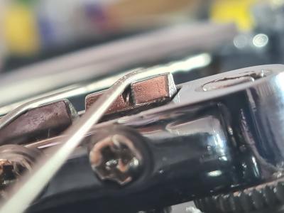

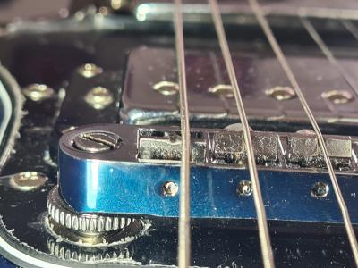

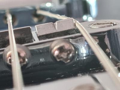

Te comento. Esa jugada la tanteé tambien, porque las cuerdas se me salían de las vías. ( es uno de los motivos por los que subí de calibre) Concretamente la 6a, aporreo fuerte dandole a los foo y me encontraba con la cuerda fuera en media actuacion, por lo que limé con precaución esa silleta. Que por cierto para ajustar el quintaje la tengo al reves ( ya venía así), las otras las he dejado apuntando el plano para el puente para que tengan buen carril.
Adjunto fotos para que veas cómo la dejé. Quizás pequé de precavido y tengo que limar más. La cuestión es. Limo a lo profundo o a lo ancho, o las dos cositas?. Si limo mucho a lo ancho y me paso la cuerda baila horizontalmente entiendo, y si limo a lo profundo y lo hago mal , al no ser selleta ajustable en altura me cargaría la compensación de la curvatura de todo el TOM.

#8 Hola Moreno Guitars. Mil gracias por tu respuesta la verdad es que se aprende lo mas grande con vosotros.

#9
Si las cuerdas no se salen de los surcos, no es un tema de profundizar más, si no de asegurarte que el radio en el puente es el mismo que en el mastil.
Me explico, si has limado de más algunas cuerdas, es posible que hayas alterado el radio del puente y esa cuerda con un surco más grande esté más baja que el resto y por eso tu midas la 6ª y la 1ª y alguna otra esté más baja al haber profundizado en exceso el surco.
A lo que voy, si la altura de la 6ª y la 1ª es correcto y no provocan buzz, el problema es que las otras están más bajas. La solución sería esa, asegurar que el radio de las cuerdas en el puente coincide con el del mástil.
PD: Todo esto como decimos, suponiendo como dices que el buz se produce entre las cuerdas y los trastes y no en otro sitio.
