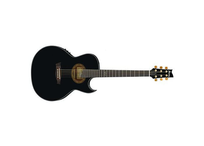

Tan solo tener en cuenta que el señaló que tiene una EP5-BP que según he buscado sería asi:
index.php?controller=forum&action=view_attachment&attachment_id=179136
Entonces solo pasa por el ajuste del alma y/ o cejilla y ver si es que el puente no está muy bajo
Por ahora no debe precuparse de nada más ya que no tiene puente flotante..
Respecto al giro del alma yo le recomiendo el video de Guitarra Viva con Despelothier que es muy instructivo al respecto y señala previsiones a tener.
