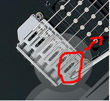

Intente hacer lo que dicen en casi todos los otros post .. calibrarla.... pero levante el puente semiflotante y tenia que levantarlo muchisimo para que dejara de sonar quedaba demasiado levantado peor que una acustica... y corri estas barritas
Y Si las corria hacia atras es decir hacia la direccion contraria al clavijero trasteaba mas pero si la corria en direccion hacia el clavijero dejaba de trastear solo un pokitin casi imperceptible por mas que lo corriera ..asi que quedo = que antes :S

A mi me pasaba algo parecido pero del lado contrario, lo que te puedo sugerir es que desatornilles cada una de las "barritas" y te asegures de que esté cada una para la cuerda correspondiente, cada una tiene un numero (debajo) segun la posicion de la cuerda para la curvatura del mastil, de la siguiente forma:
6º y 1º son 7.5
5º y 2º son 8.1
4º y 3º son 8.5
eso soluciono el problema de la mia, depronto por problemas de ensamblaje...
me dices a ver como te fue
