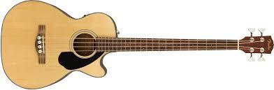

Les comento, tengo un bajo acústico Fender CB-60SCE con un pre y mic Fishman® Classic Design (los que trajo de fabrica), para mi es el bajo ideal, un sonido hermoso y una escala de 32 ideal para mis manos, estoy enamorado.

ch_morencio
por el 05/03/2024
Les envío fotos para darle más contexto

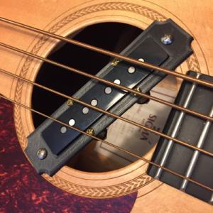

ch_morencio
por el 05/03/2024
Un mic así, conectado al pre fishman que ya tiene instalado, también mantener el piezo, y algo (llave selectora por ejemplo) que me permita conmutar entre los dos mics
