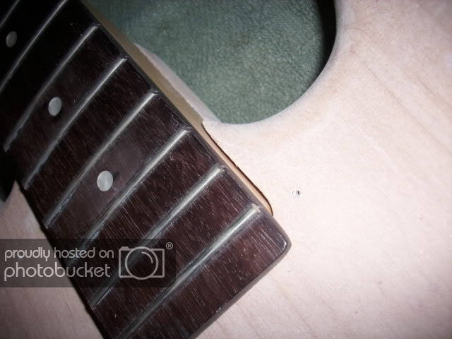

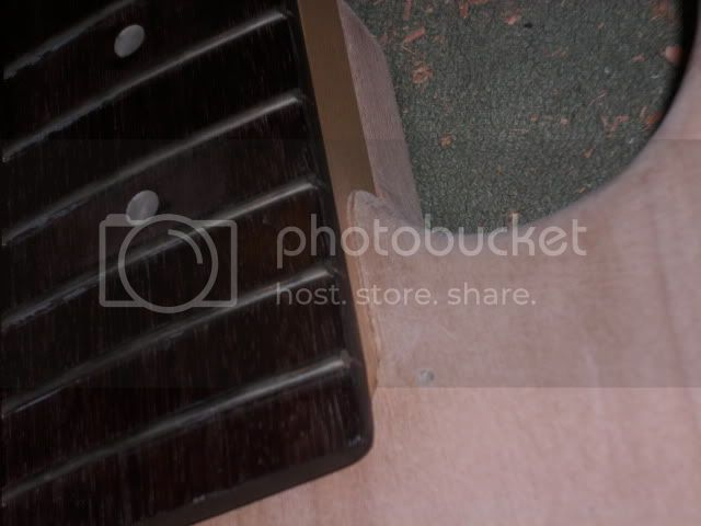

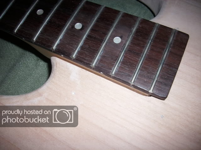

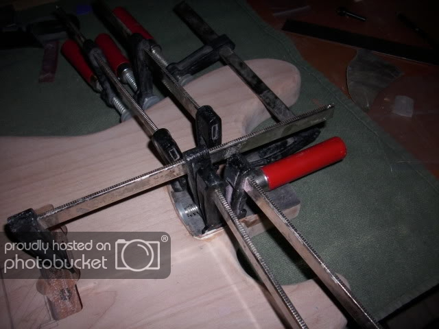

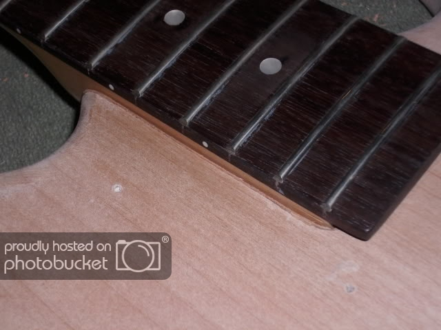

Bueno,qué sería de un bajo chinorris sin sorpresitas :D ...El mástil está bien fijado pero el acople del mismo es mediocre mediocre,hay una tolerancia bestial en todo su contorno,1 mm.Eso pasa cuando quitas el capón de poliéster del mismo grosor
Solución,recuperar ese mm con madera para que el encaje sea perfecto :brindis:

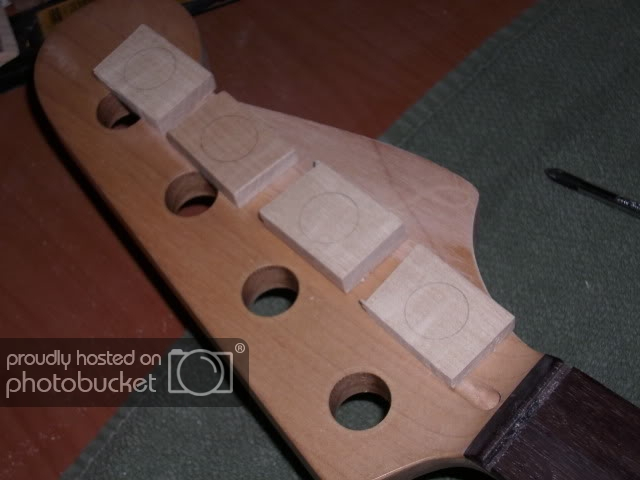

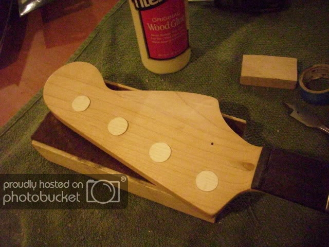

Por otro lado los busings....Los agujeros son demasiado grandes y se salían por sí solos
Así que a obturarlos con madera de arce y rehacerlos
691e56c000a11591c6bd18a3de18e-1238027.jpg.

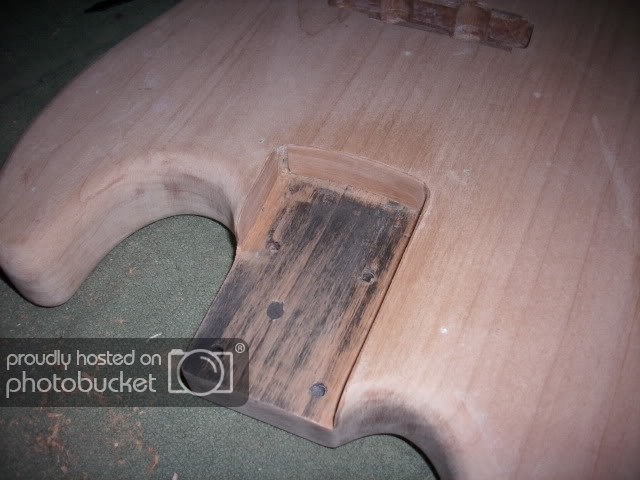

He marcado incluso el hueco para perforar el acople de la pastilla precision..pero eso os lo enseñaré otro día ;)

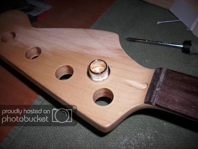

Al menos ahora ya no hay tanto hueco y ajusta perfectamente.El mástil es muy firme
La pega viene en el clavijero.La madera no me ha dado el resultado esperado ya que es muy muy poca la tolerancia..He recurrido a la fórmula del polvo de madera y el titebond.En otros caso el resultado ha sido muy bueno
