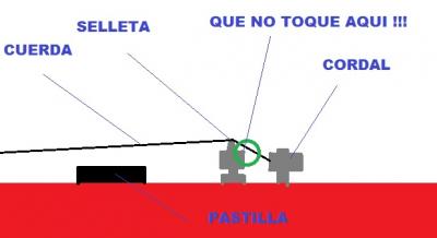

Según mi luthier, y creo que es totalmente correcto, puedes bajar el puente todo lo que quieras, pero que las cuerdas que salen desde el cordal al puente, no toquen este, porque daría problemas de afinación y puede dar casi seguro problemas de romper cuerdas. Con que pase una cuerda del 0.10 por debajo de ellas sin que toque repito, el puente sobra.
Krist
por el 29/01/2016
Dibujo...

Cada guitarra es un mundo, pero has quintado correctamente?
Esto lo has de hacer con un juego de cuerdas nuevas: Con el puente ajustado para una altura baja de cuerdas (si te gustan las cuerdas altas, más de 1 mm en la 1ª cuerda traste 12 olvídate, seguramente siempre tendrás que subir el cordal, aunque cada guitarra es un mundo) y el cordal completamente bajado, ajusta todas las selletas a su posición más cercana al cordal, es decir máxima longitud para las cuerdas.
Una vez hecho eso, coloca las cuerdas y quinta correctamente. Haciendo esto deberías conseguir un equilibrio entre un correcto quintado y ajuste sin que ninguna cuerda toque el puente y no pierdas sustain. Puede ocurrir que la 4ª o la 1ª toquen en el caso que necesites recortar mucho el recorrido de la selleta (otra vez depende de cada guitarra, no es un instrumento perfecto), en ese caso tienes que encontrar un compromiso entre un quintado correcto al oído (que no se note desafinado) y que no toque…..
Pero vamos, si la guitarra está bien fabricada, con esto deberías conseguir un ajuste correcto siempre y cuando la altura de cuerdas que te guste sea baja…. Si te gustan altas el cordal por fuerza tendrá que subir también para no tocar.
