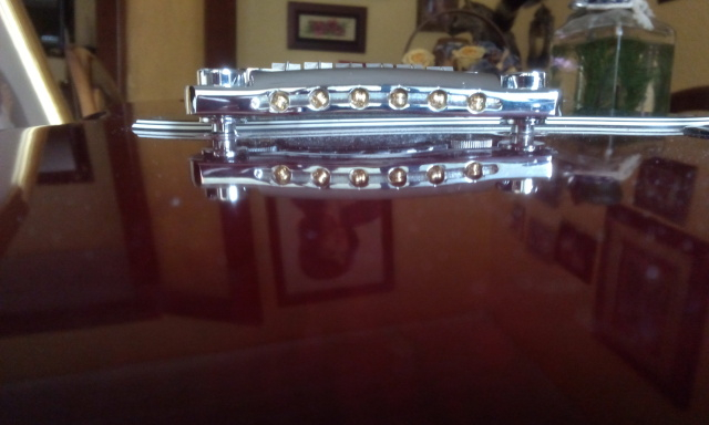

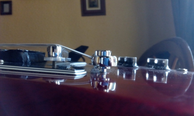

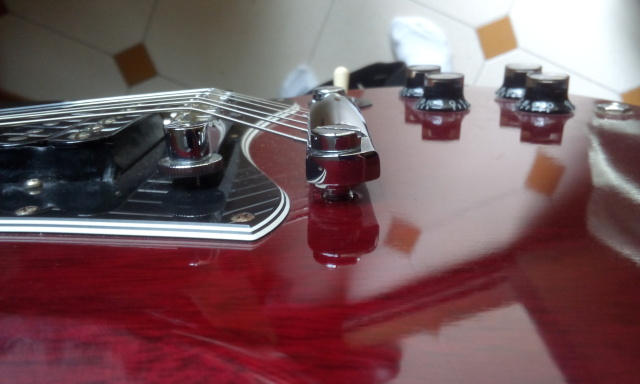

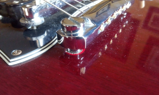

Os dejo unas fotos
Las marcas del tornillo son de haber intetando moverlo con una llave allen, pero que va, está fijo, fijo. Llevarlo a un luthier se que me va a salir "caro", y de hecho me la ajusto, y no me dijo nada del tornillo.
Cuando me sobre el dinero, y pueda hacerle una revisión para pulir trastes, ajustar alma y demás, se lo comentaré. Soy bastante obsesivo, y mas con una guitarra "cara" , quiero pensar que dejandolo tal cual está "bien".
Gracias!

Hombre a simple vista yo veo que ese ajuste seguramente sea muy mejorable... y se pueda llevar el tailpiece a apoyar en la madera, que el cambio en sustain es bastante evidente

Vamos que tendré que quitar cuerdas, echar aceite, y ver si aquello se menea, vaya
Tokai
por el 14/02/2015
Parece que todo está muy alto. La pastilla del mástil, el puente y por tanto también el cordal para que las cuerdas no toquen el bloque del puente.
