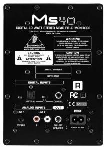

Ayer recibí mi toneport UX2 junto con unos monitores Behringer MS40 para comenzar a realizar mis grabaciones y al principio me costó conectar los monitores para que sonaran pero al final lo logré.
La cuestión es que leyendo por el foro no se si es la forma correcta como los tengo conectados y con la que se puede sacar mejor rendimiento de calidad de sonido..
porque la cuestión es que todo el mundo dice que se conectan por los analougs outs o eso creo haber leido, lo intenté y no sonaban y después de quebrarme la cabeza los conecté a la entrada de auriculares y boilá ahora si suenan.. pero no se si esa es la correcta forma..
alguien me podría decir si estas conectados de forma correcta? o por el contrario como es y haber si los logro conectar bien..

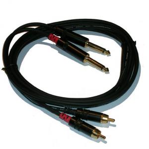

El cable tiene que ser así?
Perdón por la calidad:D

Olmost! muchas gracias tio.. pero no m entero de nah de verdad.. solo m entero de por done tiene q entrar en el toneport.. xDD que porrino soy tio de verdad.. entonces a ver.. q se necitan dos cables rca. segun pones.. pero mis monitores solo tienen una entrada por rca (line2) o stereo (line1).. por lo que entonces tendría q tener un cable solamente no?? que tenga dos salidas de jack para el analog outs del toneport no? perdona mi incultura..
y lo referente de que así estan mal conectados los monitores.. no se nota en calidad ni habrá problema de q se jodan no?

Olmost! creo que acabas antes poniendome una imagen del cable o cables que necesito que me estoi volviendo loco.. miro adjunto esta a ver si es el cable correcto.. de nuevo gracias y perdon por mi incultura..

Hola,
los cables son los correctos. Los cables van de los analog out del Toneport a las entradas R y L (Line 2) del monitor, Despues tienes que conectar el cable que te viene en la caja de los Behringer de uno de los monitores al otro donde pone "To left speaker"....

Es decir ,el cable tiene que tener dos jack i dos rca (el blanquito y el rojito).
Ahora entiendo yo , porqué no me sonaba.
Yo lo que hacía és comprar dos cables así:
Jack - mas los dos rca y conectaba el rca de uno i el del otro , y así lo único que conseguia és , que me sonara por uno o por otro , dependiendo de que color de rca conectara.
Osea el cable 2 jack + 2 rca.
Y donde lo puedo piyar :oops: , esque he ido a una tienda llamada ''Miró'' al lado de mi casa pero esos no los tienen...
