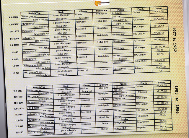

Estimado Sheriff recuerde que hay un cartel en el salón que dice "no disparen al pianista".
Mi contestación es a esta afirmación que literalmente dice:
Según las diferentes que he tenido a la vez y comparado de primera mano tengo que discrepar.
Igualmente la información de fuentes muy fiables que tengo también dicen otra cosa. Pero vamos, que tanto me da que me da lo mismo.
Tengo por algún lado documentación y correos dónde me explicaban las especificaciones entre modelos (japoneses). De momento os dejo este cuadro comparativo sacado del libro de mi amigo y mentor Peter Mac.
PD. Hubo un tiempo en que estas desavenencias musicales se solucionaban fácilmente con una llamada y se ganaba un amigo/a en temas guitarriles. Hoy en día, por desgracia,las cosas funcionan de otra manera. Es el signo de los tiempos.

"manuelr" escribió:Según las diferentes que he tenido a la vez y comparado de primera mano tengo que discrepar.
Manuel, con todo el respeto. Como te he dicho en el anterior mensaje y como tú mismo demuestras con los documentos que has subido, tu información está muy desfasada, como 40 años de desfasada.
Tokai no es la empresa que era en los 70 y 80. En especial del 2000 en adelante donde incrementan mucho la distribución fuera de Japón. En la época del listado que pones, también salían Japonesas con tapas de arce de 3 piezas, incluso en acabados Sunburst, y eso no lo encuentras en los últimos 20 años mínimo.
Como ha dicho el compañero las japonesas al menos desde el 2006 en adelante, todas ángulo de 18, pero me consta que ya en 2005 era así y hasta la actualidad. Tengo dos de 2006 y una de 2007, una de 2006 premium y las otras dos vintage. Las tres con ángulo de pala 18º. Los catálogos que hay desde 2005 en adelante, todos especifican 18º.

#34 Bueno compañero, estás hablando de datos de los años 80 del siglo pasado, yo desde 2014 he tenido 4 tokai, una ls 160, una lc 230, una sg 210 y una ls 129 bb, 3 de la serie premium y una de la serie vintage, las 4 con el mismo ángulo al menos a simple vista que tampoco me he parado a medirlo, tengo también una gibson sg standard 61 y aunque sea solo un grado se aprecia perfectamente que mi actual tokai ls129 tiene más ángulo de inclinación, repito que solo hablo de lo que tokai fabrica actualmente para la mayoría, es decir las series vintage y premium, y por supuesto solo hablo de les paul y sg, son los únicos modelos de la marca que han pasado por mis manos.
