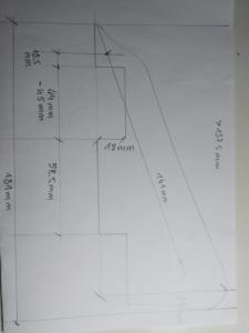

Muy buenas, se que ha llovido algo desde el ultimo post, pero os comento que soy propietario de una Tokai LS173VF (del 2016) que adquirí hace poco en este mismo foro y me vino sin golpeador, así que estoy interesado en conseguir uno para dicha guitarra. La que tengo es exactamente igual en acabados que la que se muestra en este hilo. Pues bien, ¿alguien sabe dónde puedo conseguir un golpeador como para dicha guitarra? Os comento que ya he probado con alguna copia china, pero resulta que el agujero que hay más cerca de la pastilla del mástil no me encaja con el de la guitarra, y lo que no quiero es hacer un nuevo agujero a esta preciosidad de guitarra.
He visto en este mismo hilo, en las fotos que puso gusycaster en su día que el golpeador que traía de serie tiene esa distancia (a simple vista) algo más grande que un golpeador (copia) y quizás podría adaptarse. La distancia es la que se muestra con 10.5mm. (Adjunto una imagen para que se vea más claro)
Por favor, si alguien sabe donde conseguir o vende un golpeador con estas medidas y en acabado crema, que me de un toque por aquí o que me escriba un privado.

Compra la chapa en color crema en una tienda de repuestos y lutheria especializada (W&D la tenía en su día), que te manden escaneado un golpeador original y lo mandas a cortar con láser, es barato y puedes comprar la pieza metálica pàra sujetarlo a la guitarra (All Parts te sirve y no es caro, tengo uno y te puedo mandar la foto si quieres) Tengo que mirar si tengo alguno de los actuales que creo que no , los antiguos no sirven por llevar el agujero superior en diferente localización y hay que volver a taladrar la tapa (o no poner tornillo).

Muchísimas gracias por la información. No se me había ocurrido. Tendré que investigar algún sitio por Barcelona que hagan corte por láser. No se si esto lo hacen desde un fichero (tipo CAD) o se basa simplemente en una imagen sobre papel. Desconozco totalmente dicho proceso.
Manuel, si eres capaz de encontrar una tapa de las actuales (mi tokai es de 2016) te lo agradecería. De todas formas he escrito a trianamusic, que creo que son distribuidores oficiales de Tokai en españa. Creo que también están Alternativas Musicales (les escribiré también).
Muchas gracia por tu aporte, Manuel.
