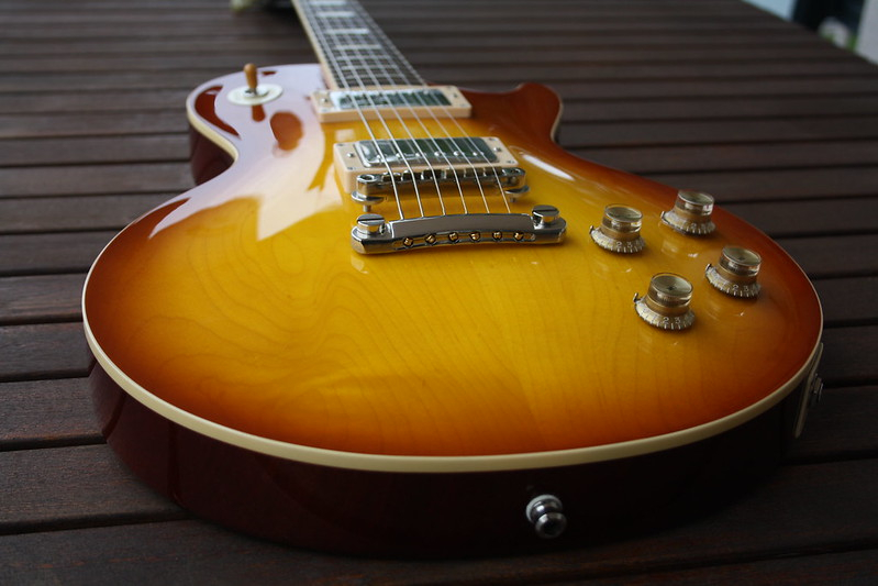

Bien, la guitarra tal y como llegó.
Y como siempre que pasa por el banco de trabajo una guitarra nueva procedemos a desmontarla para ver como es por dentro.

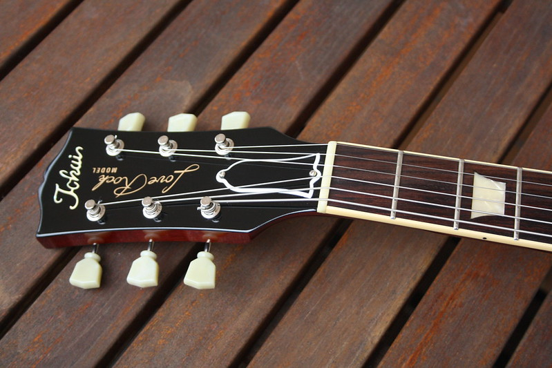

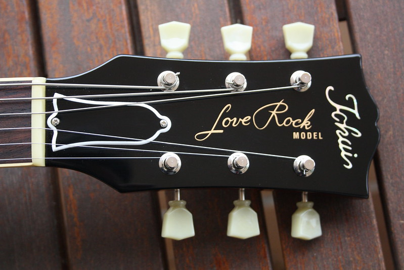

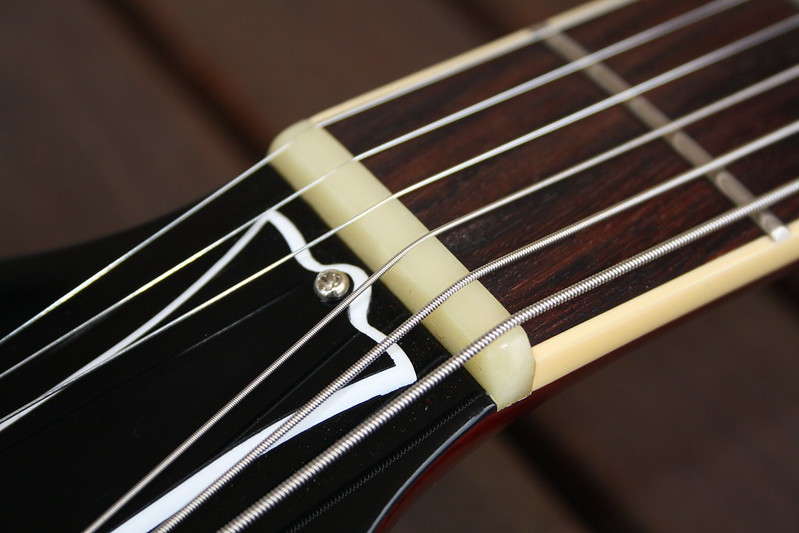

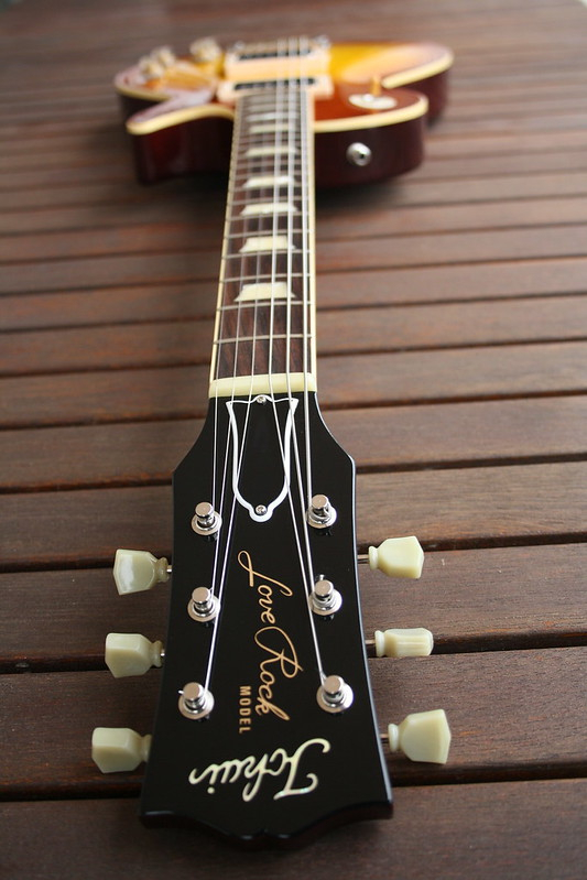

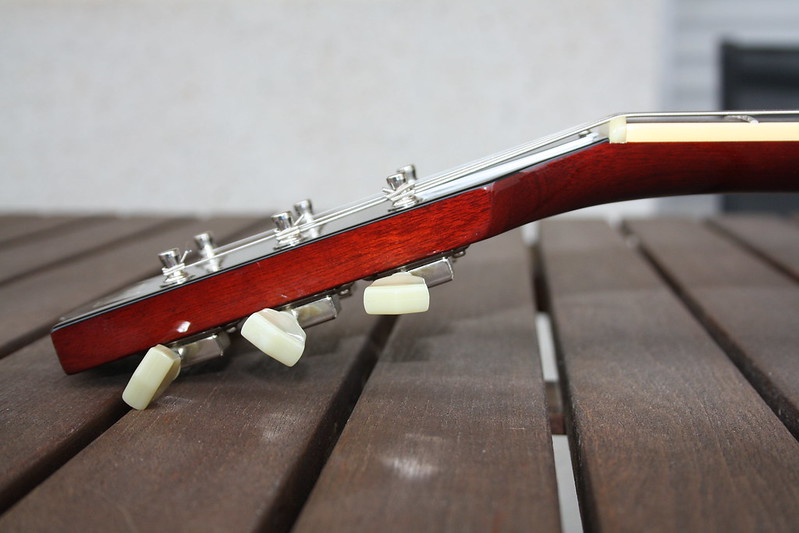

LA PALA
Palas de tokai hay varias, es uno de los pocos fabricantes de copias de Gibson que mantienen la forma original de las palas de Gibson, que recordemos estan inspiradas en un libro abierto.
Pero de un tiempo a esta parte parte Tokai ha hecho alguna modificación en sus palas para imagino poder entrar en el mercado de los USA sin que Gibson les cruja a denuncias.
Pasa lo mismo en Europa, donde llegan modelos con la pala mutilada y otros que no.
Esto pasa tanto en Tokai chinas como japonesas, la pala más frecuente es esta:
Y ya que estamos un truquillo para distinguir entre una Tokai chinoindonésica de una Japonesa.
Solo las Tokai Japonesas llevan tapa del alma con dos tornillos, todas las que lo lleven de tres son chinas o indonésicas.
Hay otra pala mutilada
esta suele ser para una de las tiendas alemanas, tienen unas Tokai japonesas con hardware y pastillas alemanas, pero también hay modelos con la pala sin mutilar o simplemente las fotos no corresponden a la realidad.
El misterio de las tapas de dos y tres tornillos es muy simple, los Japoneses construyen las Tokai copiando a las Gibson, y las chinas pues usan el sistema de construcción típico de Epis y TOOOOOOOODAS las submarcas de copias económicas de Les Pauls.

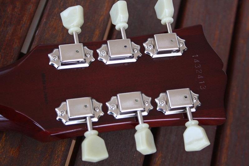

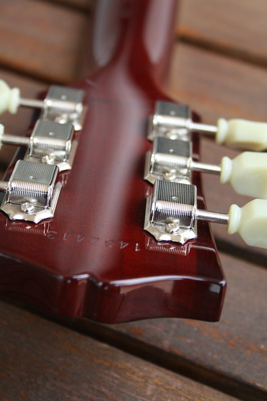

Por detrás nos encontramos el número de serie troquelado con una tipografía casi idéntica a las de Gibson y el made in Japan en un pequeño decal.
Los clavijeros son unos Gotho, desconozco el modelo ya que creo hay varios, pero puedo decir que son excelentes, así que los que queráis un recambio de calidad acojonante para vuestras LP chinas este es uno de los mejores.

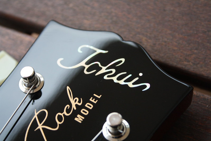

En la foto no se aprecia bien, pero la pala tiene sus dos orejas como las Gibson de verdad.

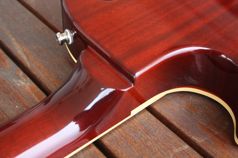

EL LONG TENNON Y LA MADRE QUE LO PARIÓ
¿Que es el long tennon?
Una imagen vale más que mil palabras
Fácil adivinar el porqué se le supone al long tennon mucho más sustain desen.
Entramos otra vez en la mitomanía guitaril, mi Gibson Custom lleva el short tennon y tie sustain pa aburrir.
La Gibson del 59 tenía long tennon, y la Tokai LS160 lo tiene.
Gibson del 59.
Tokai LS160
Como se puede apreciar la unión en una Gibson es más tosca, en la Tokai casi que encaja a la perfección, son unos jodíos los japoneses
Aún así el tennon es más largo en una Gibson.

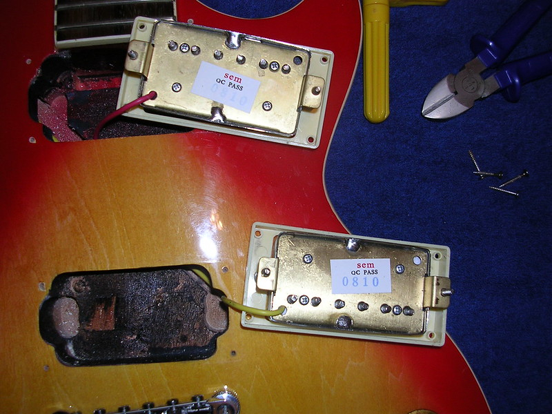

El fresado para las pastillas también es diferente, aunque eso evidentemente no afecta para nada en el sonido, pero si nos ponemos quisquillosos la Tokai no lleva un fresado histéricamente correcto.
Casi que no cabe ni un alfiler en esa unión.
Sigamos con las cavidades para las pastillas, veamos ahora la de puente.
Gibson del 59
Tokai LS160
El fresado sigue siendo diferente.

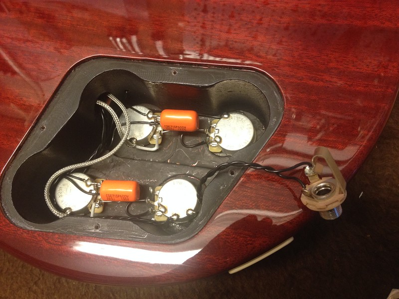

Se aprecia en el cableado que Tokai usa cable unipolar negro para las conexiones del jack, switch, masa.
Son esos tres cables negros trenzados.
Son cables sin apantallar, no es ningún problema, pensad que vuestras fender usan este mismo tipo de cable en toda la electrónica de la guitarra, pero tengo cables apantallados que me sobraron, así que en un futuro cambiaré el cableado para dejarlo igual que en una 59.
Pero es una guitarra absolutamente silenciosa en lo que a ruídos y hum se refiere.
Aquí podemos ver otra 59 con todos sus cables apantallados.

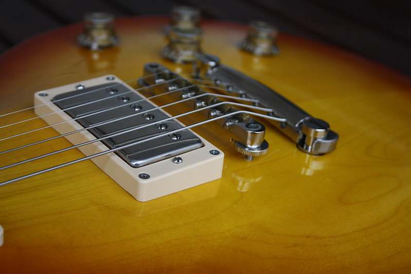

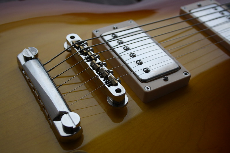

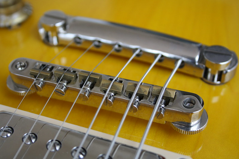

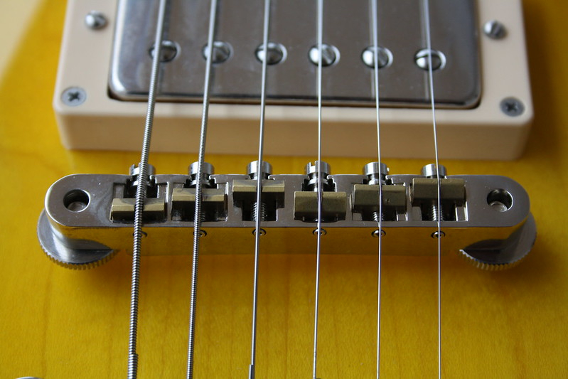

El puente.
Es una imitación del ABR-1 de Gibson que montaban las Gibson de los 50 y 60, pero se han tomado la libertad de aun siendo no histéricamente correctos mejorarlo un poco.
No lleva el hilo dental ese horrendo y aparatoso de los primeros ABR-1 que servía para sujetar la selletas, y estas son de latón.
El sudor ha empezado a hacer mella en el nickelado de las pastillas y del propio puente, como las Gibson de los cincuenta toda la ferramenta está nickelada en lugar de cromada, esto provoca que aunque la guitarra tiene apenas un año ya ha empezado a relicarse.
Para el amante de las guitarras impolutas es una putada, pero si no quieres que pase esto no te compres una guitarra pintada en nitro y con los hierros nickelados.
El desgaste natural forma parte del encanto de las buenas Gibson, para el resto ya está PRS o LTD....

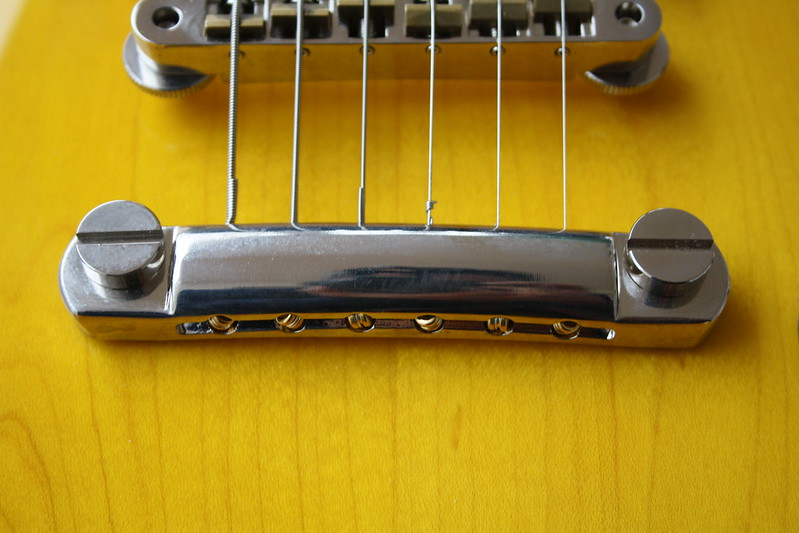

El tailpiece es de aluminio tal y como era en una LP del 59, es una de las cosas mas chocantes, ya que cuando lo coges parece de papel, no pesa absolutamente nada, dudo que en su día se hiciese para aligerar peso, las Les Paul siempre han sido pesadas, y francamente, el peso del tailpiece viene a ser lo que por aquí denominamos la chocolata del lloro, vamos, que no marca ninguna diferencia.
Como muestra os pongo el tailpiece de mi Custom del 81 cuando ya se hacían de aleación.
78 gramos.
Veamos lo que pesa uno de aluminio
Unos miserables 29 gramos. :shock:
Cuando la señora pesa cuatro kilos trenta y pocos gramos no quitan de eslomarte la espalda.
No he pesado la Tokai, lo haré cuando acabe, pero es pesada, ni de coña tanto como la Custom, pero me juego algo que 4 Kg los pesa.
Lo dicho, el que no quiera paulas pesadas ya tiene PRS o Gibson chambereadas :mrgreen:

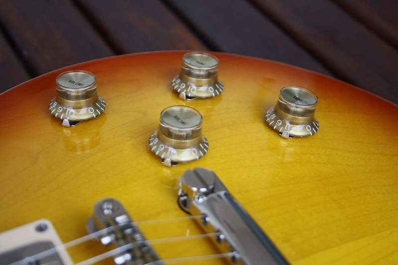

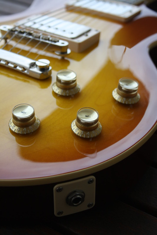

Los marcadores de los potes.
Como podéis ver los Gibson son más puntiagudos, para muestra el que hay al lado de uno de los potes de la Tokai es un marcador Göldo que compré para mi Epi, son idénticos.

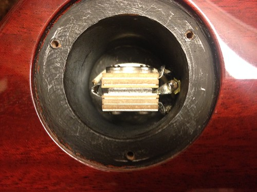

Tanto la cavidad de potes como del switch están apantallados con pintura de grafito, otra cosa que no es históricamente correcta pero que es una mejora.

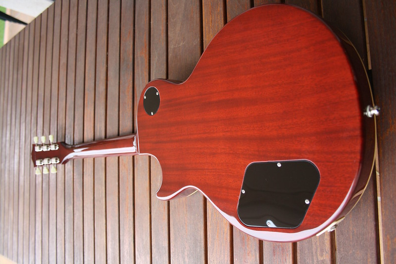

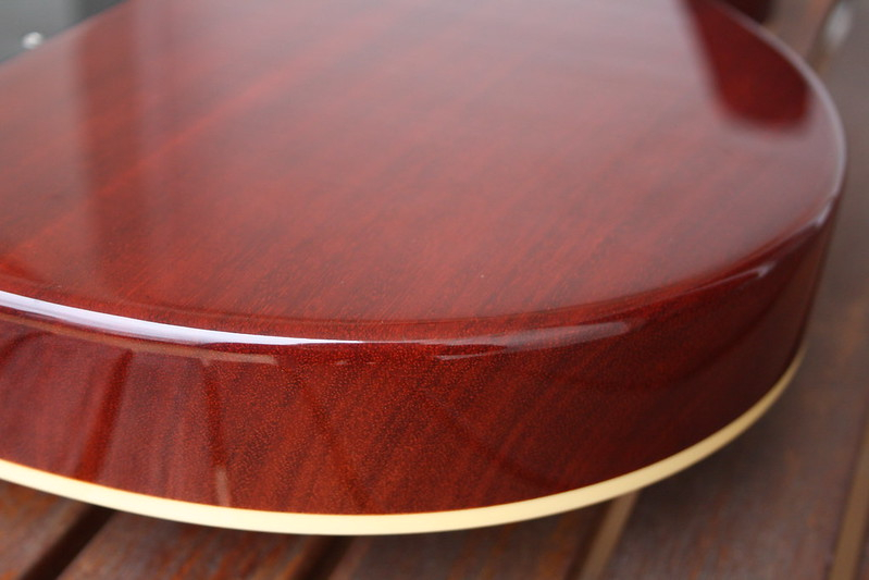

Cuerpo de caoba de una sola pieza, sin agujeros de ninguna clase, el resultado es una Paula pesada, pero soportable, al acabar el reportaje y cuando esté acabada la pesaré en la báscula.
Le di un primer tratamiento de carnauba, eso quita la mayoría de pequeños arañazos y le da brillo al acabado.

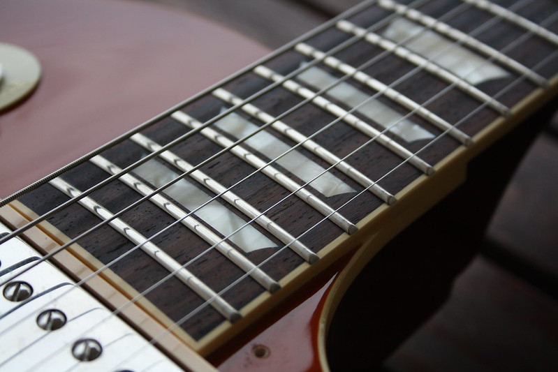

Evidentemente limpié he hidraté el diapasón, y aunque no parecía sucio salió mierda.
Para los diapasones de palorosa antes usaba el lemon oil típico, pero ahora uso el kit de dunlop para limpiar y esto para hidratar, realmente produce resultados, el lemon oil se evapora muy rápido, con estas toallitas se consiguen unos resultados espectaculares.
El de Fender de tres botes también está muy bien.
Fijaos en la foto, a la izquierda de la toallita el diapasón está tratado, a la derecha no.
A diferencia del puto lemon oil es que se queda así, aguanta mucho mas tiempo hidratado.

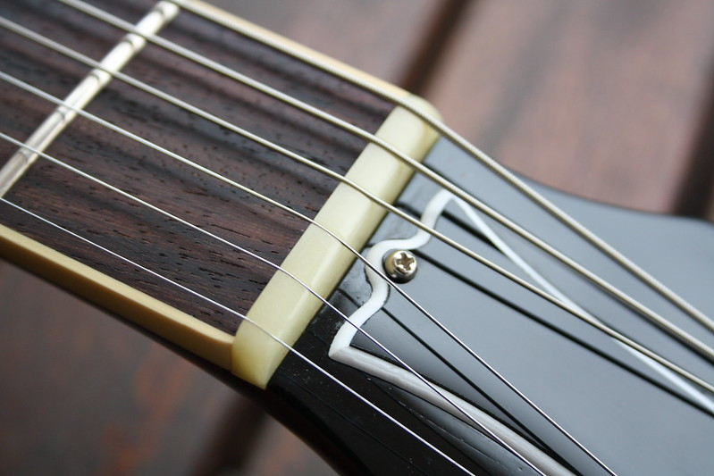

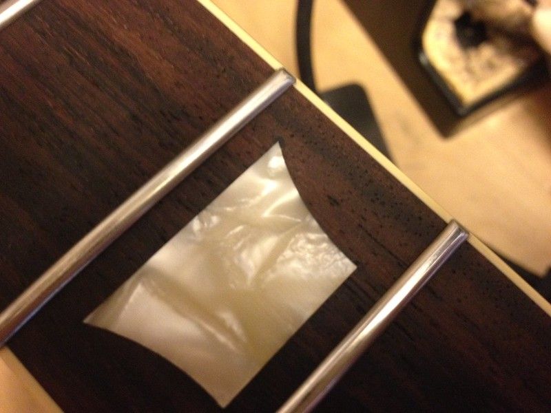

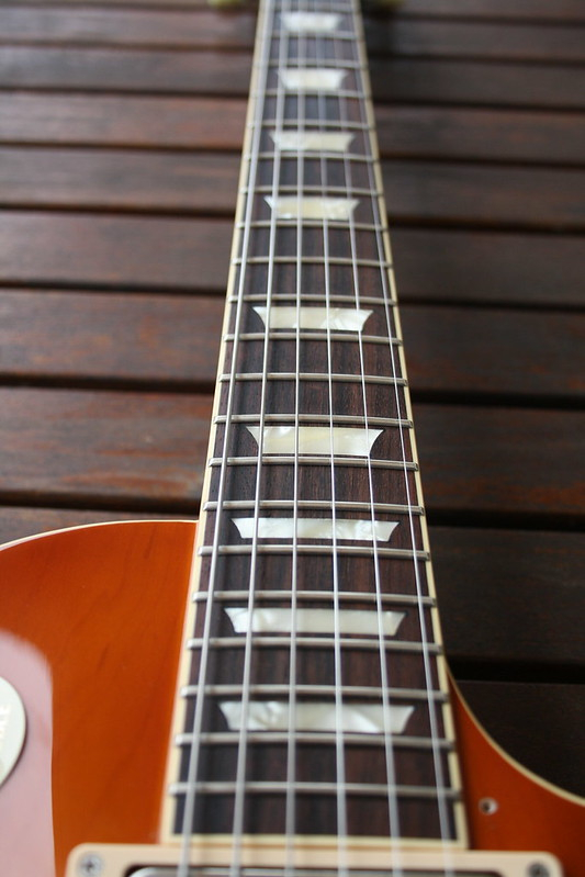

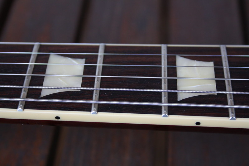

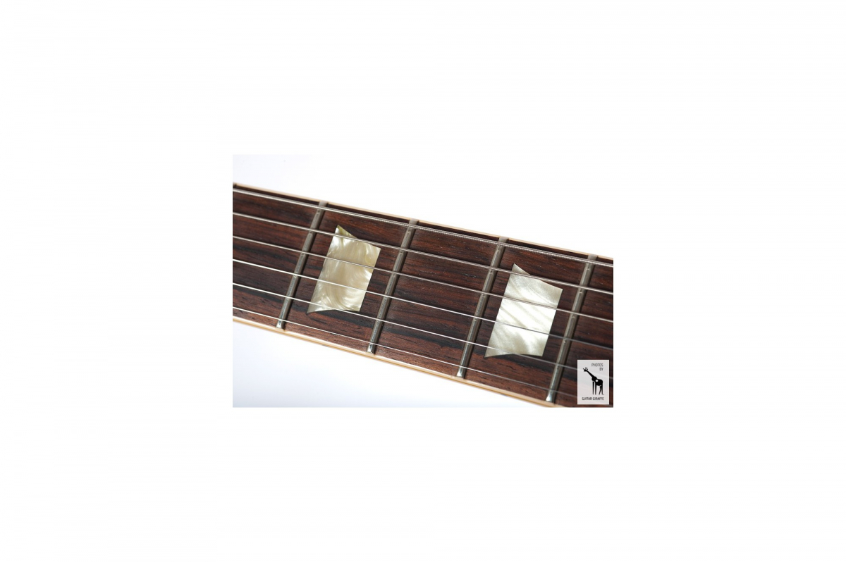

Solo un "pero" de la Tokai

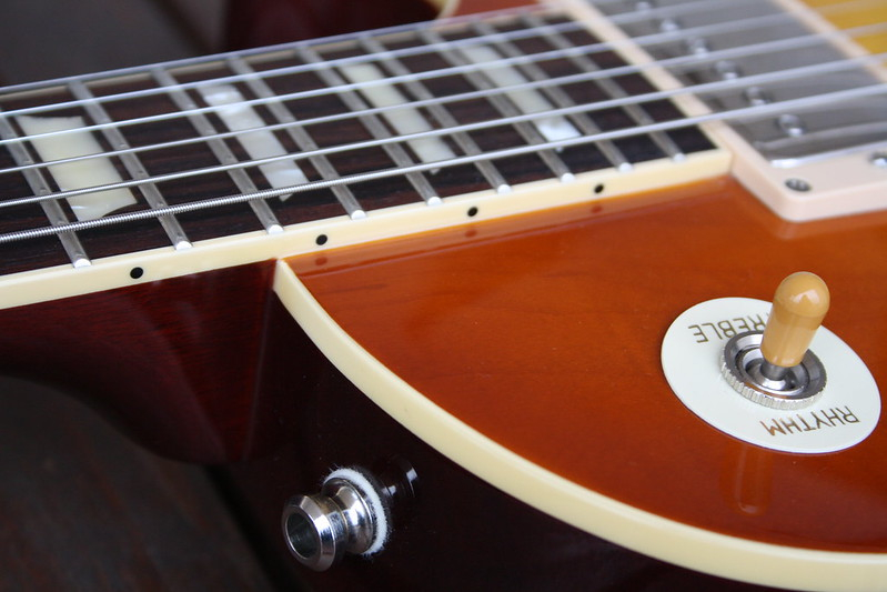

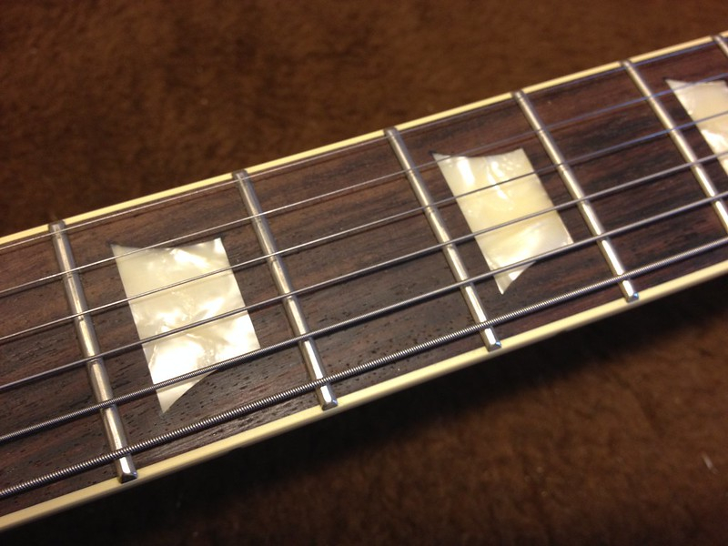

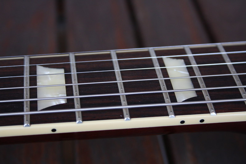

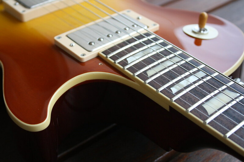

Los inlays.

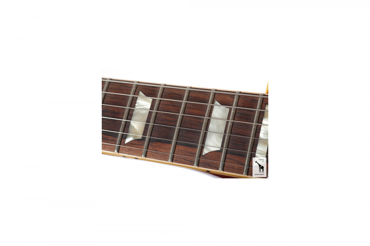

Se aprecia sobretodo en las puntas unas pequeñas manchitas negras, como de relleno, que imagino es lo que debe ser, o sobrante de cola, no se, es la única cosa del acabado que me ha llamado la atención, imagino que la fabricación será mas artesanal que una Gibson actual en que todo eso lo hacen máquinas CNC con una precisión asquerosamente precisa.
Pero la sorpresa ha sido ver que en muchas reediciones de la Custom shop las Gibson también lo tienen :shock:
Esto es una R9 de la Custom shop de Gibson.
http://guitarcustomcollection.com/product/gibson-true-historic-1959-les-paul-reissue-vintage-lemon-burst/#
Y en este enlace podéis ver una de esas reediciones que valen lo que un Seat ibiza, y remarco que la guitarra es absolutamente y completamente histéricamente correcta a lo que era una Gibson del 1959.
O sea, que lo que creía era una falla en el detalle resulta que viene derivado de la forma de construir la guitarra, vamos, que lo hace una persona con una dremel :mrgreen: y no la puñetera CNC de turno.
Jodíos Japoneses :lol: :lol:

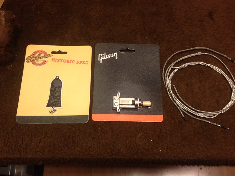

Vamos con el cambio de switch y cableado.

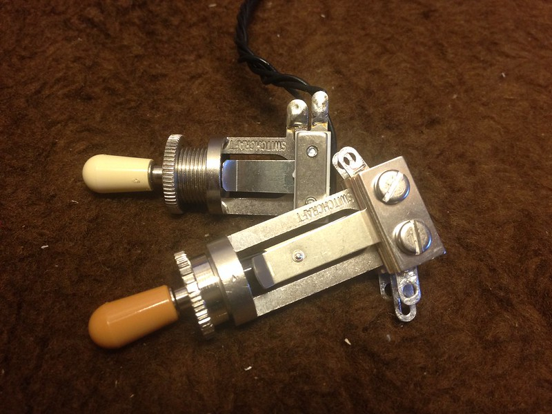

CAMBIO DEL SWITCH

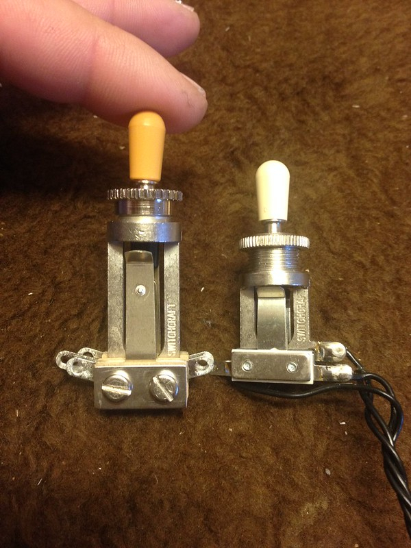

¿Porqué cambiar un switch de caña corta por uno de caña larga?
Porque la guitarra lo vale.
¿porque meten el switchcraft de caña corta los de Tokai en sus Les Pauls?
imagino que para reducir costes, aunque la diferencia de precio entre los dos apenas llega a los dos dólares solo hay que multiplicar esos dos dolares por la producción total de Paulas de esta gama, o eso o que se les habían acabado los de caña larga ese día.El de caña corta se suele usar para guitarras como la SG o las semihuecas, mi Gibson Midtown al tener el cuerpo mas delgado que una LP lleva uno de esos selectores de caña corta, el largo evidentemente no cabe.

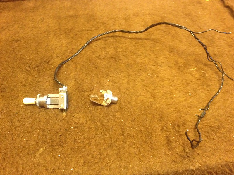

Empezamos por desmontar esa parte de cableado que queremos sustituir, lo bueno de las Les paul es que eso se puede hacer sin mover las cuerdas, un acierto en el diseño de Less.
Sacaré la malla de cableado junto al switch entera, de ese modo guardaré el conjunto como recambio para una futura mejora de Epi o similar.

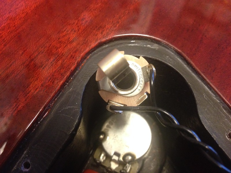

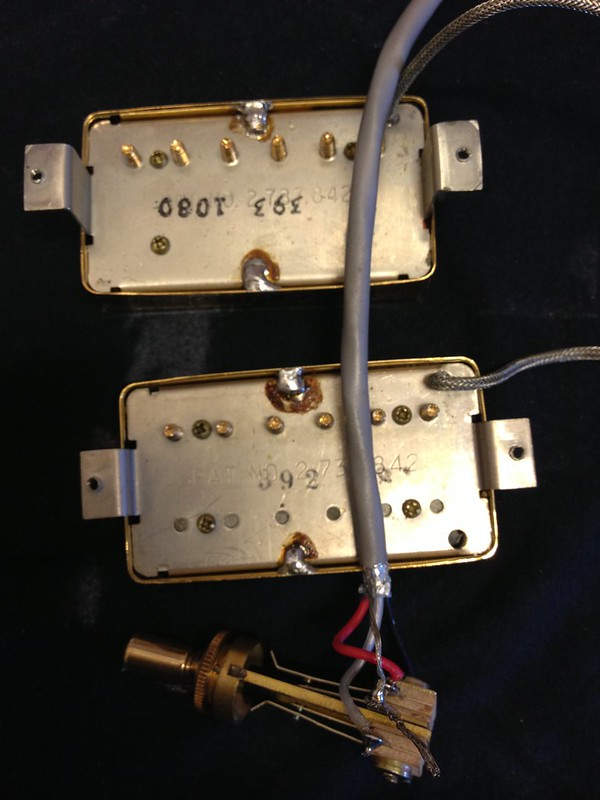

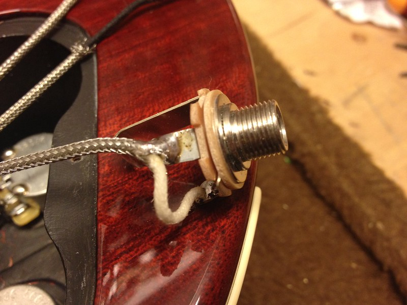

Para ello lo primero es sacar el jack y desoldarlo.
Como pone en sus especificaciones el jack es switchcraft, el mejor jack que puede tener una guitarra.
desoldamos el jack y las pastillas y ya tenemos el cableado y el switch fuera.
Aquí tenéis los dos switchs juntos.
A mi me da más sensación de durabilidad el de caña larga, desde luego, mas robusto lo es.

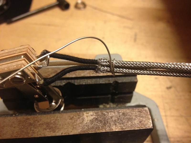

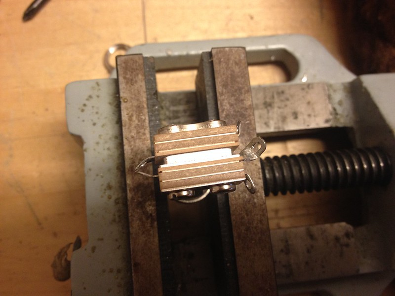

Preparamos el switch para soldar los cables.

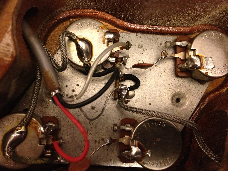

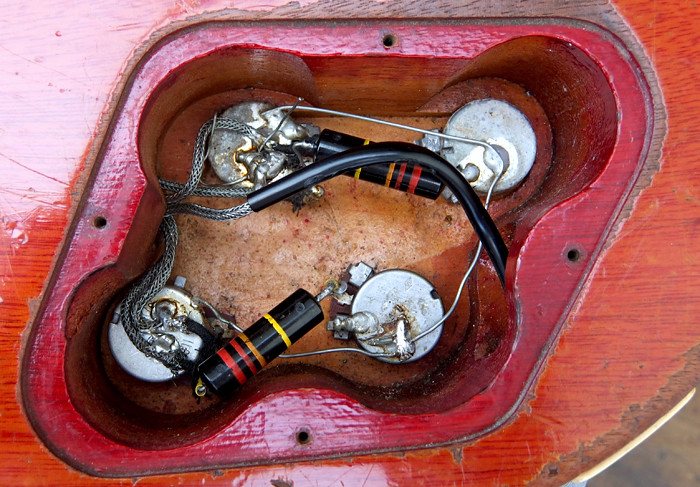

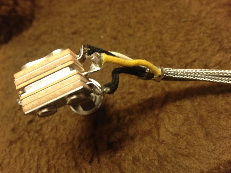

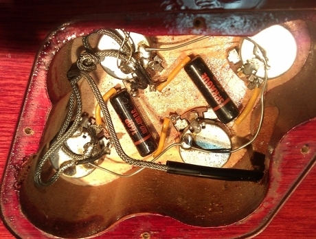

Voy a reproducir el cableado de una 59, y aunque segun el operario que montaba la guitarra hay varias formas de distribuir el cableado del switch si se solía usar una forma común de instalación.
Cableado de una Gibson del 59
Y el switch se cableaba así, vamos a reproducirlo.
Básicamente era juntar las tres mallas con un cable y soldarlo todo, ese cable se llevaba al terminal de masa del switch.
Y se le ponía un tubito aislante que solía ser amarillo.
En mi caso ha quedado así.
Se pasa el cableado por la cavidad hasta el hueco de los potes y se acomoda el switch en el hueco, decir que he tenido que pasar la dremel en el bujero donde va el switch, como el de caña larga es un pelín más gordo no entraba, pero vamos, décimas de mm, el grosor de la pintura sobrante, no he llegado a rebajar madera, solo pintura.
Gibson del 59.
LS160 con el de caña larga ya montado.
Se corta el cable a la medida y se suelda el jack, esto siempre se ha hecho igual si se usa el sistema de cableado de los cincuenta.

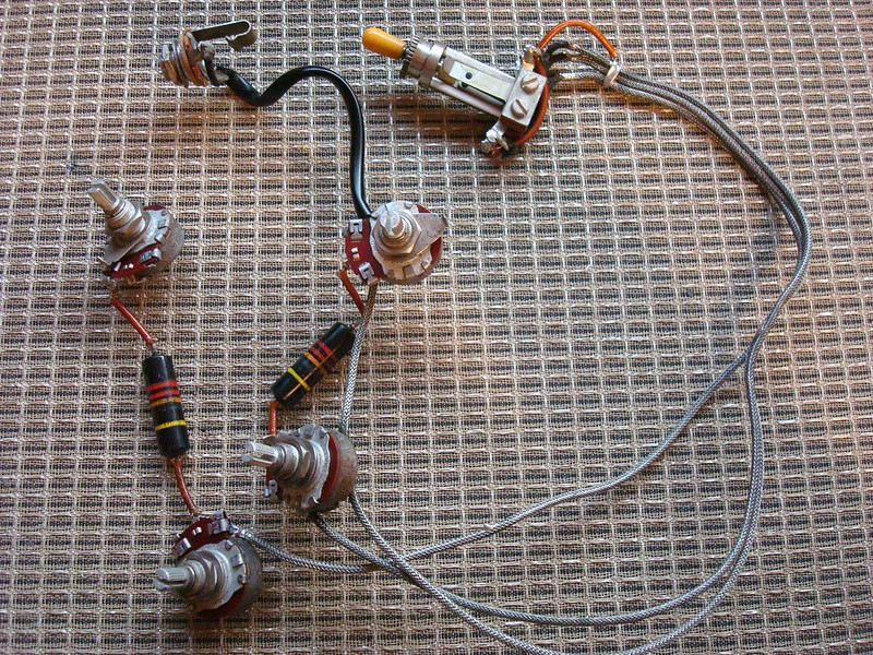

En esta época lo que se hacía era llevar la señal de la guitarra directamente del jack al switch con un único cable apantallado, y del switch volvían dos cables más apantallados hasta el pote de volumen de cada pastilla, con lo que en total habían dentro del hueco para el cableado un total de cinco cables apantallados, más adelante sustituyeron esos tres cables por uno solo multifilar, también apantallado pero que ya tenía recubrimiento aislante, las conexiones del jack se hacían entonces en el hueco de los potes.
Pero una imagen vale más que mil palabras.

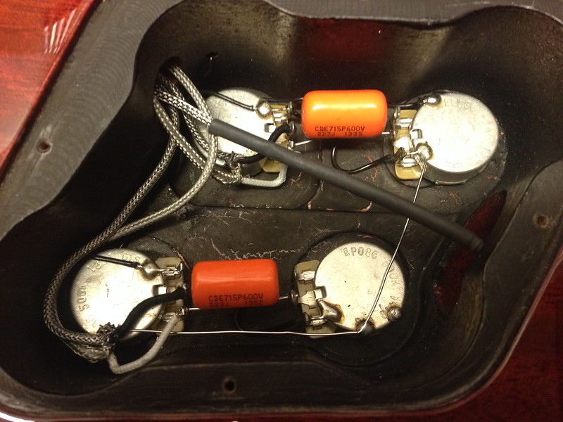

La Gibson Custom del 81
Podéis ver que los potes se montan sobre una base metálica que lleva un conector para hacer la conexión del jack, y podéis ver el cable multifilar gris que sustituye a los tres cables apantallados monofilares.
Una Gibson de los cincuenta
Se aprecia que el cable del jack se va directo hacia el switch, es ese cable que lleva un tubo aislante negro, imagino que para que no haga masa con ningún pote y provoque chasquidos o ruídos.
Y mucho mito con las 59, pero el cableado era una mierda, todo embarullado y soldado de cualquier manera, una chapuza en toda regla.

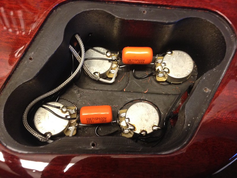

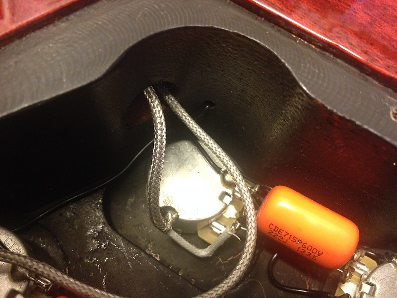

Antes de poner el cableado nuevo quiero enseñaros una cosa.
Aquí se puede ver el cable de masa del puente, las Gibson nunca lo han llevado hasta la era moderna, desconozco el año, pero la Custom del 81 no lo lllevaba, y las R9 actuales como son reproducciones de época no lo llevan, evidentemente es algo que se queda, que no sea históricamente correcto no quita que sea una mejora, a la Gibson del 81 se lo hice.
Y aquí tenemos el resultado final en el hueco de los potes.
Antes
Después
Gibson del 59
Otra chapuza soldada por un operario de apellido fijo con una Ñ que de soldar sabía lo mismo que hablar inglés fluídamente :lol: :lol:

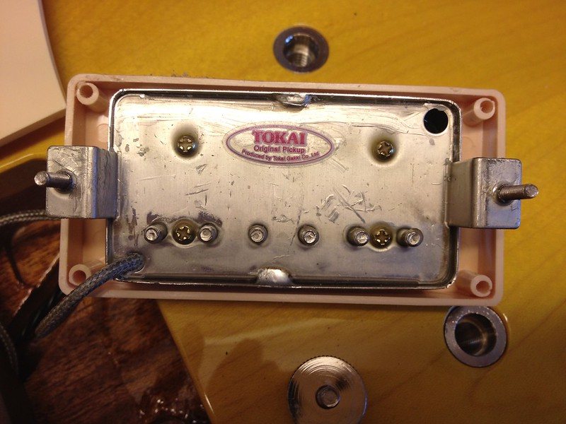

LAS PASTILLAS
Las famosas MKII
Y digo famosas porque tienen la fama de ser unas buenísimas recreaciones de PAFS.
Yo lo único que puedo constatar es que las MKII están mucho más cerca de mis Tim Shaw que de las Burstbuckers de Gibson.
Y las Tim Shaw estan consideradas como unas de las mejores recreaciones de PAF.
Y como a la gran mayoría de usuarios de Tokai me está pasando que tenía pensado cambiarle las pastillas y de momento va a ser que no.
Quería desmontarles la cubierta, incluso estuve a punto de pedir cubiertas nuevas, pero al final pensé que menuda tontería y que si ya tenemos empezado el proceso de degradación pues mejor que mejor.
Luego está la pregunta del millón:
¿son las mismas pastillas las MKII que lleva una Tokai Japonesa a las que llevan las chinas?
Pues va a ser que NO.
MKII Japonesas
MKII Chinas
A simple vista ya hay varias diferencias, las japonesas vienen muy bien poteadas, las chinas parece que no, pero en las fotos no se aprecia bien, diría que no lo están o el baño es muy pobre. La base es dorada en las chinas y plateada en las japonesas, lo que ya indica diferentes aleaciones.
Tim Shaw de mi Custom
Pero el detalle que lo marca todo es el cable, ese cable amarillo y rojo, SIEMPRE presente en las pastillas chinas, a veces azul, negro....
No tengo NINGUNA duda que Tokai les dará a los chinos unas directrices para la construcción de pastillas para sus guitarras de gama china, pero unas MKII chinas no dejan de ser unas Tokai designed, (para los que les suene el Duncan designed de las squiers)
Y desengañaros, unas MKII chinas pueden ser buenas pastillas, pero ni de coña llevaran imanes de tanta calidad, hilo de cobre y las vueltas no serán las mismas como las de una MKII japonesa.

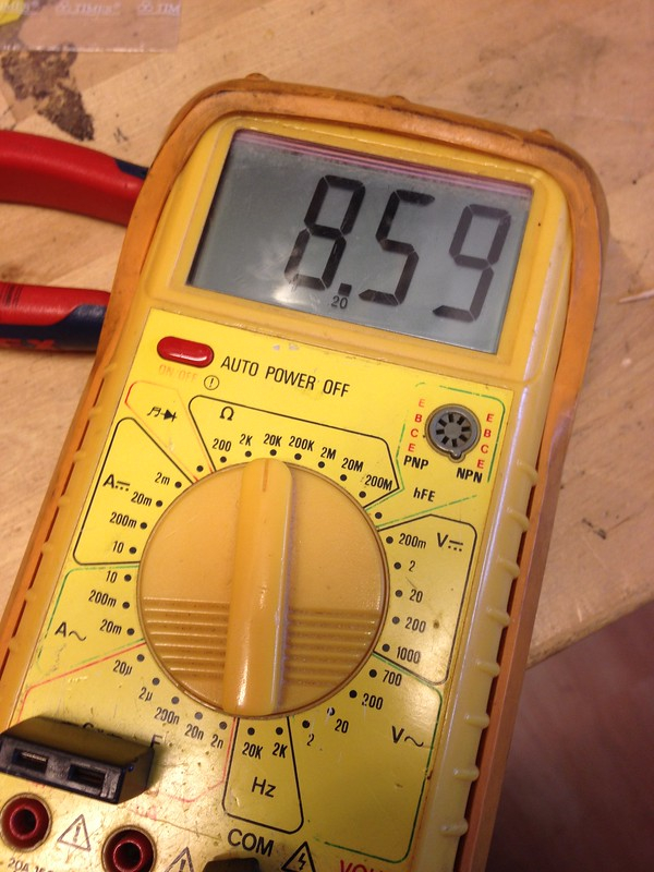

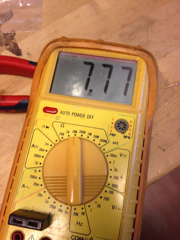

pastilla de mástil
pastilla de puente
Como podéis ver por la resitencia no tienen mucha salida.

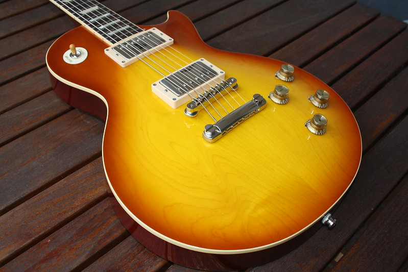

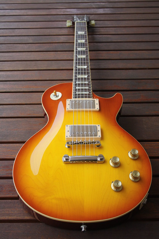

Y lo que hay dentro, ese peasso guitarra que es la LS160VF

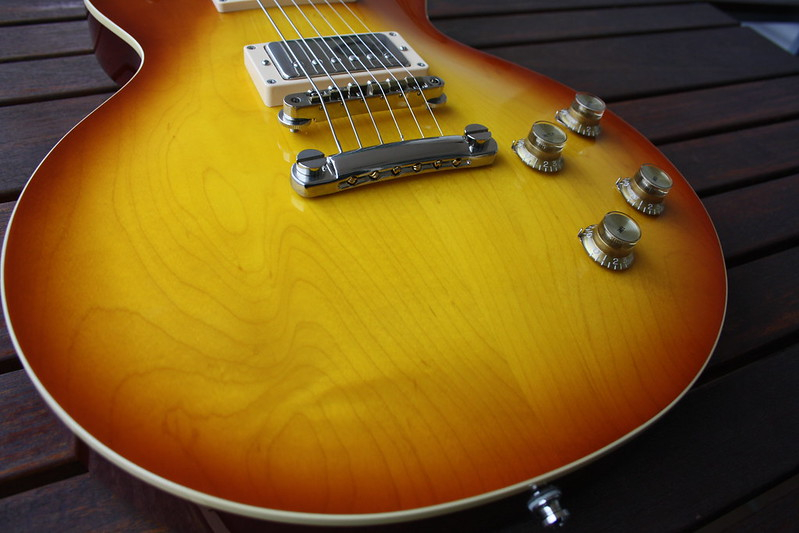

La veta pese a no ser flame es muy bonita, junto al acabado violin finish hacen de esta Les Paul una guitarra muy sobria y elegante.
Estaréis de acuerdo conmigo que los botones tipo 60 le quedan mucho mejor a esta guitarra.
Los acabados son inmejorables, aunque no perfectos.
He optado por quitarle el golpeador, me gusta más así.

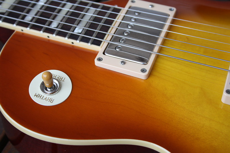

Los marcos de las pastillas son tipo 59, muy altos.
Todo el hard es nickelado, y eso se empieza a notar.
El palorosa del mástil es espectacular, los trastes enterizos estan perfectamente colocados, y creo que los Japoneses no usan PLEK.

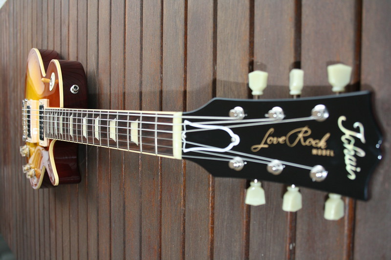

LA PALA
¿Os acordáis de la tapa del alma feucha?
¿Mola o no mola? :mrgreen:
Ese cuerpazo de una pieza, sin bujeros. Hacen de ella una LP pesada, como debe ser.
Fijaos en el grano de la caoba.
La pala hecha con tres piezas, como debe ser.

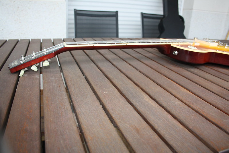

La unión del mástil con el cuerpo.
La pala con su inclinación de 18 grados y el veener donde lleva la incrustación de madreperla con el logo.
¿Entendéis ahora porque se rompen las palas?
La cejilla de hueso, en las Gibson de época es de nailon.

Por cierto, has hecho bien en cambiarle el switch por el largo, a la larga es mejor.
