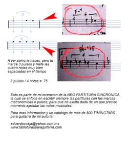

Bueno aqui esta la respuesta del cuatrillo:
1.- Marcas 3 rayas verticales por compas, o sea son los pulsos. ( ejm, suponer que cada pulso dura un segundo) Son los pulsos o marcas metronomicas.
2.- En el compas que indicas el cuatrillo divides 3/4=.75
3.- Es decir repartes las notas. o sea pones 4 negras que duran cada una .75 segundos.....eso es todo. Porque .75 X 4 dan los 3 pulsos.
4.- En este caso eran una blanca (dos negras)
