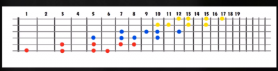

Toca el diapasón completo solo con 3 patrones 4 notas por cuerda!
mondelo1970
por el 01/01/2018
Hola aquí traigo este ejercicio con el que podremos cambiar los patrones visuales cerrados a los que estamos acostumbrados y con eso poder ver las cosas desde otra perspectiva que con el tiempo se fusionará con los patrones ya conocidos y ganaremos conocimiento del mástil!!

pero
el ejemplo es sobre la escala mayor de fa?
está correcto el tab?

si es sobre Fa, pero los patrones son aplicables a cualquier escala
Parece que la escala es de Fa Mayor, pero para ello como dices, creo que hay un error en las posiciones de la primera y segunda cuerda del patrón que contiene todas las posiciones. El patrón está con un traste de más en ambas cuerdas.
Debería ser 10, 11, 13, 15 para la segunda y 12, 13, 15, 17. De hecho si te fijas en el video en el minuto 2,15 se ve el patrón de la segunda cuerda es este que digo, y siguiendo la digitación también puedes comprobar que son los trastes que digo.

pues si a sido un error al escribirlo en el dibujo, lo acabo de ver.
