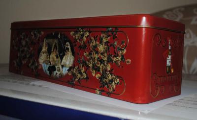

Bueno , pues como casi estoy terminando , os presento un proyecto , con la unica finalidad de practicar un poco antes de dedicarme a hacer una guitarra tipo archtop. Surge como proyecto similar a los CBG de luisito , y dado que el realizo un banjo lata , se me ocurrio realizar una guitarrilla con mastil tipo archtop puente cordal , con una lata de tio pepe que tenia por casa . Tambien un compañero diseño una guitarra en 3D con una lata de Harley Davison .
Los materiales son muy basicos , fundamentalmente pino , sapeli , y un liston de iroco que encotré en una carpinteria. La electronica será una pastilla de teleca de mastil , que temgo por casa , y un solo pote de volumen .
Lo primero la lata y el plano

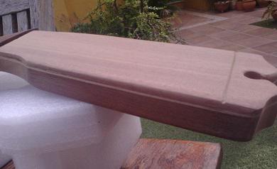

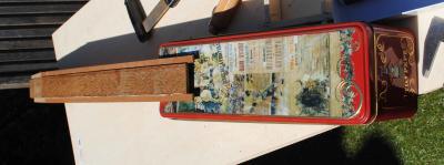

Lo primero fue hacer el mastil , tipo sandwich con un tablon de iroco y dos laterales de sapeli . y comenzar la estructura que irá dentro de la lata para dar estabilidad . la union del mastil con la lata irá con una cola de milano y un tornillo . que lo fije a la estructura .

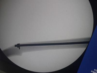

El mastil : una vez pasado el tiempo de secado de la cola , me dispuse a hacer el alma , con una varilla roscada de acero de 6mm ( comprada en una tienda de bricolaje, como tope en el extremo una tuerca contra tuerca ,y arandela , en la pala tuerca y tope . Inicialmente y al se la primera , como lo hice con fresadora prepar unas maderas para dar la concavidad en el mastil como guias , al ser un alma simple .
No es que me quedara muy bien pero aceptable , prepare un trozo de sapeli para cubrir el alma , y para comprobar su ubicacion le hice unas rdx con intensificador de imagenes ( No recomendado, las radiaciones ionizantes no son buenas , y nosotro lo hacemos con proteccion de delantal de plomo)
prepare el mastil por su dorso , en forma de c, dando un grosor suficiente , ya que despues ire disminuyendo . y pegue sus alas .

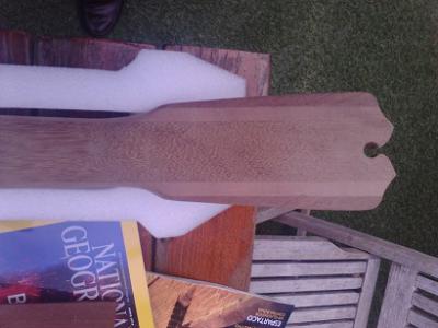

para terminar con el mastil prepare, la pala , decidi seguir un modelo mas tirando a guitarra clasica , El clavijero será uno tipico de acustica antiguo ,
Mastil cejuela de 43 mm , tiro de 640 mm y 6 cuerdas . diapason de sapeli, radiado de unos 16 pulgadas , aproximadamente , y trastes medium . Los inlay estoy intentando usar cosas de mi tierra , ya os lo pondré

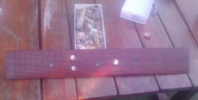

gracias niobio , pero no soy grande , Os dejo los inlays del diapason , hay quien va a zara home , hay quien compra por internet a lugares con mas o menos renombre , hay quien pone un boton , pues yo me voy a la playa , aunque poco y pongo una conchitas lijadas , y una lagrimas de santa Lucia ( creo que se llaman así ) son los operculos de una caracolas tipicas de las playas de la costa de cadiz de chiclana a tarifa .. donde hay muchas . )
asi soy yo , algo diferente , por supuesto no estan perfectas , no hay guias , ni son redondas , ni nada por el estilo , se hace a mano con pacienciencia ....
