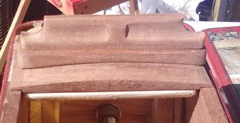

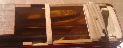

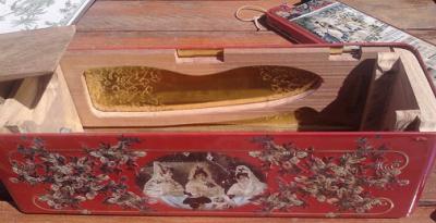

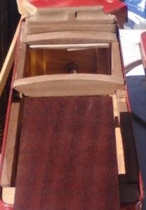

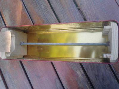

la caja : este es mas un problema estructural que de cualquier otra cosa , como ya me comentaron, " tu lo que vas a hacer es una guitarra y poner de funda la caja . pues si , al fin y al cabo será eso .
lo primero fueron un zoque y un taco de madera al otro extremo , hechos a medida y que encajaran en la caja , sabiendo que la caja no es cuadrada , ya que tiene molduras por toda la base . La tapa , para que se viere el tio pepe la he desmontado y la he orientado al reves , Cosa que tambien dificulta el cierre. despues hay que sacrificar parte de la lata , para la cola de milano . Y como refuerzo estructural llevará un alma de acero ( barra de acero roscada de 8 mm , y dos aros de madera siguiendo lineas de fuerza donde se apoye el puente .). Con el alma , espero evitar la deformidad con las fuerzas de traccion de las cuerdas , y distribucion de la misma a traves del alma de acero no sobre la lata
A la hora de montar la quitarra , y tambien para desmontarla , lo ultimo en poner sera el mastil . una vez tapada la la caja, con todo dentro.
pepetrauma
por el 05/06/2014
los aros , a cada lado de la lata , y sin entrar en contaco con ella llevaran diseño , simitar a la distruibucion de fuerzas , que el puente realizará sobre la lata , de ta modo que la fuerza aplicada hacia la lata por el cordal se distribuyan hacia adelante y haca atras , contra el zoque y contra zoque de la estructura
pepetrauma
por el 05/06/2014
La tapa armonica : , bueno esto es un decir , ya que la tapa sera metalica , y dado que llevará electronica , sonara segun distorsiones . TWAN de teleca , pues que quieres que te diga , lo dudo . Sustain , ese me parece que sera el que " suastainga la guitarra " porque no hay mucha continuidad de madera entre el mastil , y el puente . Apantallado ( ese sera de cojones , solo hay que hacer que la lata sea masa . )
primero una estructura que será esferica , que sirva de bajo puente , en el centro de la lata y donde coloque la pastillas . todo ello ira fijado con sornillos correspondientes y tras conseguir que la deformidad de la lata ( es decir que quede algo mas tensa ) sea la adecuada . Puente de madera regulable en altura con selleta de hueso de vaca que estoy en proceso de secado y blanqueo , y desgrasado . o quizas de una de esas bisagras de puertas que son de laton . Y terminara en un cordal , con derivacion a masa .
