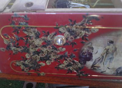

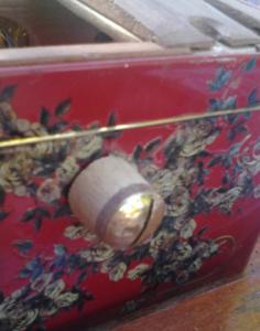

Pues de vicio, con sus piezas recicladas y oxidadas, no todo ha de ser lujo en los Cigar Box :)
dgarciafu
por el 22/06/2014
Cada vez que veo esa pala pienso en Gaudí. Preciosa...

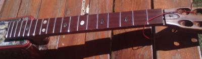

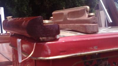

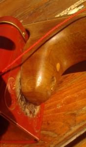

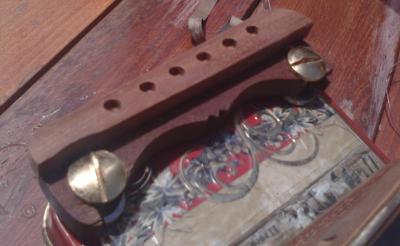

el mastil , con trastes, y cordal apunto de termnar .
Luisito Baneado
por el 22/06/2014
Angulo "clavao" :)
pepetrauma
por el 22/06/2014
gracias amigo , la verdad es que todo esto me supera en complejidad , es bastante mas facil arreglar un hueso roto , no hace falta tanta precision .
Luisito Baneado
por el 22/06/2014
Si, pero la guitarra no se va a quejar si lo haces mal, siempre se puede repetir :jajajaja:
pepetrauma
por el 22/06/2014
Pues tambien tienes razon , pero a veces hay guitarras que parecen que lloran ...

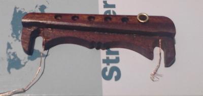

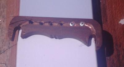

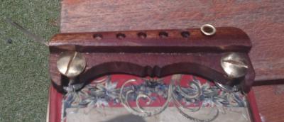

El cordal , preparado para poder masa a las cuerdas , con dos piezas de madera , donde la cuerda inicia la trayectoria hacia el suelo y se revuelve sobre el cordal direccion la selleta . consiguiendo de ese modo , alejar algo el apoyo de la cuerda del puente y ascenderlo para hacer las cuerdas mas suaves ..

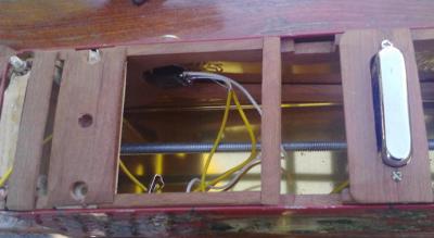

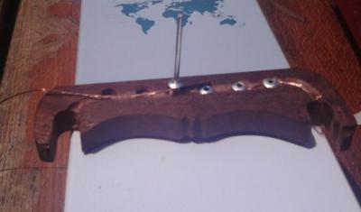

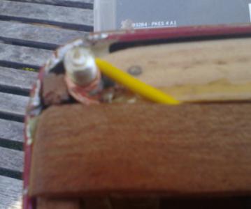

electronica , puesta y probada ,

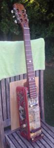

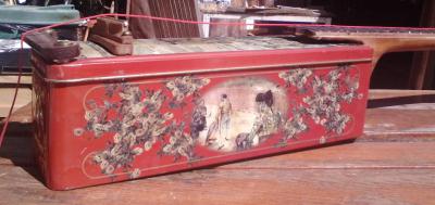

guitarra montada , a falta de ajustes , inicialmente no trastea , y pendiente de controlar la accion .. pero suena . ES lo primero que hago yo enterito y suena ...
luis67
por el 29/06/2014
Muy bonita Pepe.
Buen trabajo.
