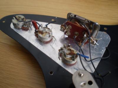

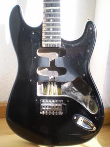

El caso es que hace unos días decidí recuperar del olvido la primera guitarra que pasó por mis manos, una Aria Pro II FS series y me encontré con que había pasado ya por otras manos... las de un sobrino preadolescente y las del tiempo.
El primero se ha encargado (dios sabe porqué) de arrancar o cortar tooodos los cables que encontró bajo el golpeador y de hacerle una grieta a la pala. El segundo como ven ha pasado una capa de óxido por todas partes.
¿Creen que tiene arreglo y que merece la pena?

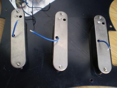

La primera solución que se me ha ocurrido ha sido recurrir a uno de esos "prewired pickguards" baratillos para devolverla a la vida simplemente, pero me queda la duda de si las pastillas que llevaba originales merecerían una segunda oportunidad... pero no se...
¿Qué piensan ustedes?

Te contesto, sin ser un experto, porque nadie lo ha hecho aún y a la espera de que lo haga alguien que verdaderamente entienda del tema.
Creo que si la arreglas tú mismo claro que merece la pena. La electrónica si sólo tiene lo de los cables es fácil de arreglar. Pegarle una limpieza a la guitarra también se puede hacer rápido. Lo de la grieta en la pala es lo más complicado de hacer sin llevarla a un luthier pero, si no afecta a la afinación, puede aguantar “toda la vida” así sin necesidad de ir más.

El cable de las pastillas es fácil de encontrar en tiendas de electrónica y es barato, lo debes pedir como cable apantallado o coaxial (lo más fino posible, que no te den cable de antenas).
Luego buscar el esquema correspondiente. Parece un esquema clásico de 3 pastillas simples, conmutador de 5 posiciones, 1 volumen y 2 tonos. Aquí por los foros lo podrás encontrar.
Y por último soldar (haz algunas pruebas antes con trozos de cable para acostumbrarte a la técnica de la soldadura, no es difícil pero se mejora con la experiencia).

Lo de soldar los cablecitos no tiene mucho pierde, en Youtube hay muchos videos de soldadura y en internet esquemas para soldar las pastillas. Si en dado caso te complicas demasiado y no quieres pagar, siempre tienes la opcion de conectar la pastilla del puente directamente al jack de conexion y listo, suena porque suena :D

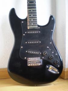

Bueno, el primer paso está dado.
Pala encolada, lijada y barnizada (algo cutre, pero por ahora efectivo).
Pastillas y electrónica completa cambiadas, cuerdas nuevas... y ¡tachán! al enchufarla al ampli pequeño me ha recibido con un sonido que casi me caigo de espaldas. Cómo se nota que la madera era decente...y lo poco acostumbrado que estoy a un sonido "de verdad", claro... porque las pastillas y demás las he sacado de otra "cutrecaster" a la que le he endiñado un loadedpickguard de los de ebay (que por cierto la ha mejorado y mucho).
Ahora toca la Frankesteinada que decía, coger las tripas que os enseñé al principio y hacer una guitarra completa.
