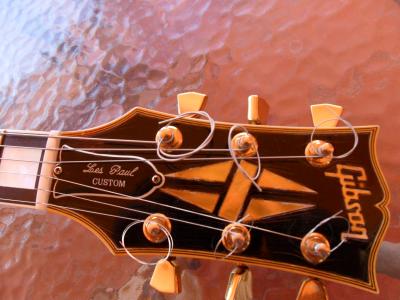

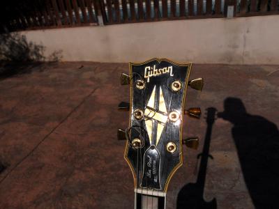

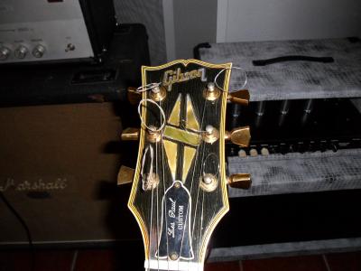

hola foreros, tengo una gibson les paul custom de 1990 la cual debido a la edad tiene la laca esta en mal estado, aparte del antiestetico color amarillento que coge la laca ( aunque hay gente que les gusta esto, a mi no) ya esta bastante cuarteada especialmente en la zona de la pala.
despues de ponerme en contacto con un lutier, me dice que para volverla a su estado de nueva, es decir decapar y volver a lacar con nitro, me costara unos 500-600 € y de 5 a 6 meses de trabajo. lo cual no me hace ninguna gracia el quedarme 1/2 año sin la guitarra.
mi pregunta es ¿ tengo alguna otra opcion? en tiempo y si puede ser mas economica.
he oido sobre lacar en poliuretano aunque no se si el resultado final sera el mismo, ni si es mas rapido.
gracias de antemano y un saludo

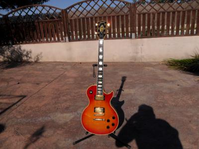

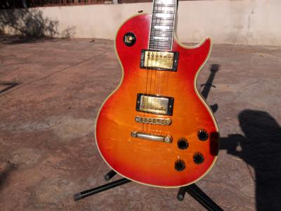

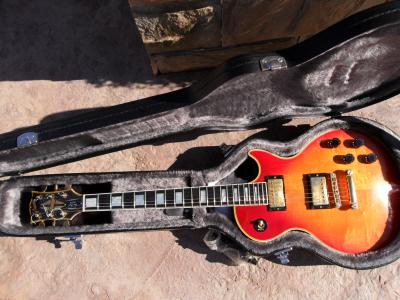

josemaricab
por el 02/09/2012

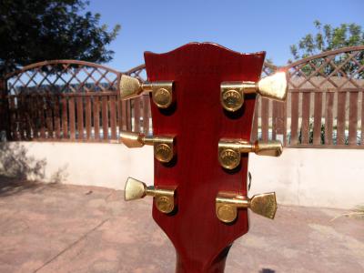

vale,vale, me doy por enterado que la palabra poliuretano es pecado mortal. si ampliais la foto que puse de la pala vereis en la n de gibson , se le ha caido la laca, y por algun sitio mas tambien. lo unico que pretendia era solucionarlo o almenos que no vaya a mas. a la guitarra jamas le he echado ningun producto que no sea un trapo humedo para limpiarla.
saludos y fotitos.

por el 02/09/2012
Si quieres que la laca de la pala dure más, deja de hacer esos bonitos bucles a las cuerdas, y córtalas al ras.
Y quizás tú o alguien que controle podría con un pincelito aplicar laca NITRO en los puntos de desconche, para que no vaya a más. La nitro nueva funde con la que tienes perfectamente, y mientras sean pequeños parches no se va a notar.

por el 02/09/2012
Wow que cosa mas bonita.... llevala a que te restauren la pala y tirando millasss...
