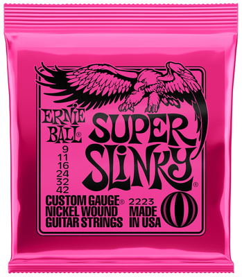

tengo cuerdas ernie ball, para ser mas exactos son estas:
exepto la primera...es fender.... ya se imaginaran por ke
el puente ya lo tengo suficientemente bajo...y si lo bajo más trastean las cuerdas

compra unas ernie ball del 0,8 (es la medida de la primera cuerda, en las que tienes son 0,9)

Tengo exactamente las mismas ernie ball que muestras en la foto, son 0.10, yo también las noto un poco mas "duras", antes tenía D'Dadario.
Pero yo por lo menos me acostumbré, tengo los dedos reventados de tantos slide y bends jaja.
