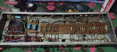

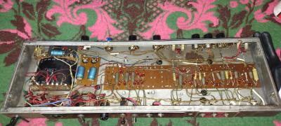

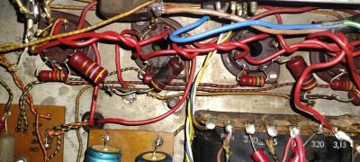

Hola!! Tengo este artefacto desde hace tiempo y me quiero poner con él.
Mete bastante ruido al subir los agudos imagino que los tiros van por los condensadores de filtro. Alguna resistencia algo tostada se ve también.

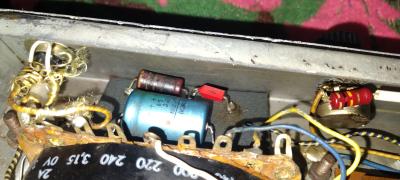

Lo primero que le hice fue eliminar el condensador de la muerte e instalar la toma de tierra.
El ampli monta 4 el34.

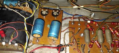

Me gustaría saber para que sirven los dos potenciómetros que están sobre los dos condensadores azules me da que uno es para ajustar el bias pero no sé.

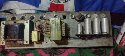

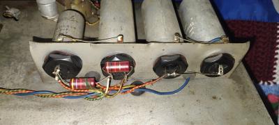

En cuanto a los condensadores de filtro me pierdo, este tipo de condensadores dobles no sé cómo van.
Muchas gracias por vuestra ayuda compañeros. Mis conocimientos de electrónica son muy básicos pero se hasta donde puedo llegar y donde no tocar jajaja. Lo de encontrar el esquema ya lo he dado por imposible.
Pedro Vecino
por el 23/08/2023
Los dos potenciómetros ajustables tienen aspecto de ser parte de circuitos de bias independientes (parcialmente) para cada pareja de válvulas de potencia.
No es necesario un esquema, al menos desde un punto de vista profesional. El preamp es una copia de Fender clasico estilo Twin reverb.
Salvo la nueva toma de corriente (que parece no tener soldaduras de calidad) el resto es prácticamente original. Si algún día decides que alguien te lo prepare profesionalmente agradecerá que esté sin manipular. Es todo más sencillo sobre un ampli original.
Juan
por el 23/08/2023 1 anuncio en Mercasonic
Si, el ampli está totalmente de origen. Incluso me lo vendieron con 4 el34 mullard de la época.
En cuanto a las soldaduras yo solo puse un cable nuevo con la tierra soldada al chasis, las soldaduras que se pueden ver son originales.
Saludos!!
