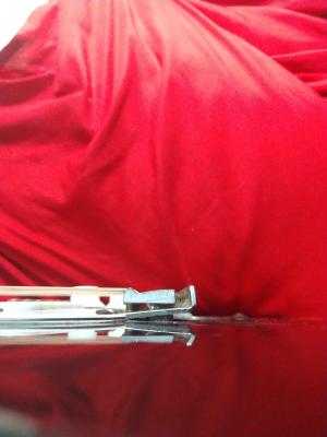

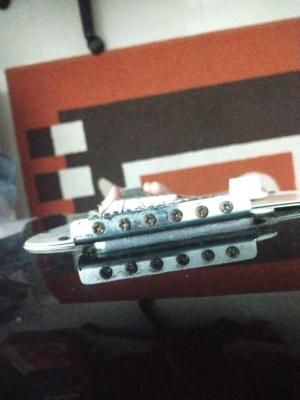

Pues le puse calibre 13 hace unos 7 u 8 meses porque quería usar la afinación Drop B y drop A y Luego me cansé de ellas y quise subir la afinación y pues la subí hasta medio tono abajo y noté que el puente se había levantado bastante y tengo miedo a que se rompa el puente o arranque las cuerdas algo también tengo miedo de usar la barra (whammy) por si acaso, ayuda amigos

Aprieta mas los muelles...

#2 pero va a bajar el puente? O va a destensar?
También noté que las cuerdas están muy altas

Bueno, es un compendio de todo. Tendrás que apretar los muelles de detrás para que den mas tensión y por ende baje el puente, con lo que la acción también bajará.
Subir de calibre conlleva un ajuste por pequeño que sea. Si la tenías por ejemplo ajustada con .10 y has subido hasta .13 pues hay que mirar la geometría del mástil y tocar el alma si es preciso, puente, quintar...

#4 entonces si bajo el calibre de nuevo todo vuelve a la normalidad??

Si no has tocado nada debería. Pero si lo que necesitas es el calibre actual no veo porque no ajustarla...

#6 jejejejeje es que no soy un experto en la anatomía de las guitarras y pues me da un poco de miedo pero muchas gracias por la información veré si puedo hacer algo

#1 No le pasa nada, aprieta los muelles de la parte trasera. O si quieres un buen consejo, llevala a un luthier a que la ajuste porque con esos cambios de calibre casi seguro que el mástil estara curvado.

Te sugiero que la lleves con un técnico y te haga un buen ajuste de la guitarra. Considera que le haz aumentado el calibre y siempre que uno opta por algo así, es preferible hacerle un ajuste para que trabaje bien con un calibre grueso. Suerte!
