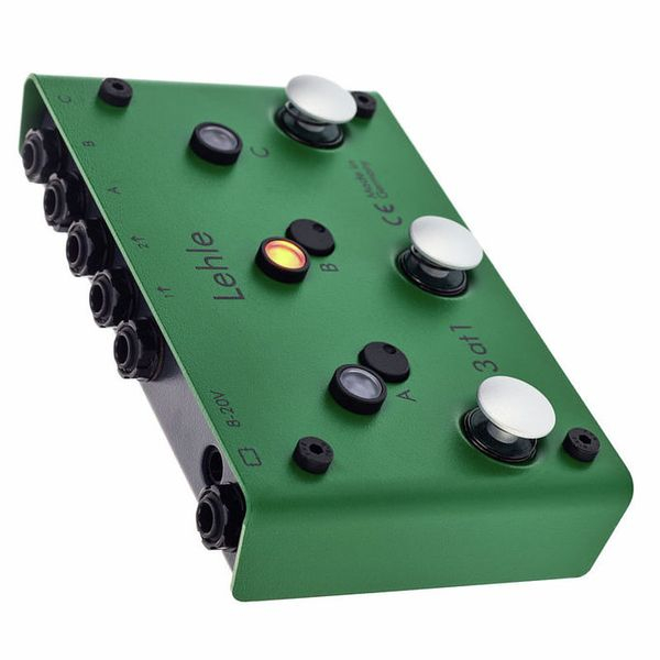

Para estas cosas quien mejor lo hace y sin pérdidas de señal es Lehle:
https://www.thomann.de/es/lehle_31_sgos.htm
Solución elegida por el creador del hilo (corvo)
