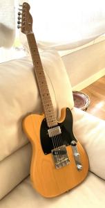

Me gustaría abrir este hilo para que colguemos fotos de nuestras Tele HH y HS y aportemos ideas sobre pastillas , potes a usar y experiencias en general.
Personalmente he sido de Les Paul toda mi vida, siempre pensé que donde estuviera una guitarra encolada, que se quite una atornillada. Como la Les Paul no era muy cómoda de tocar sentado, en su día compré un Tele HH para ver si me hacía el papel , era una Standard de una edición que sacaron en 2015 con inlays, pero no sé si por las pastillas o por lo que fuera el sonido no me acabó de convencer y la acabé vendiendo y volviendo a la Les Paul.
index.php?controller=forum&action=view_attachment&attachment_id=205925
index.php?controller=forum&action=view_attachment&attachment_id=205929

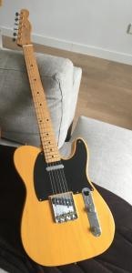

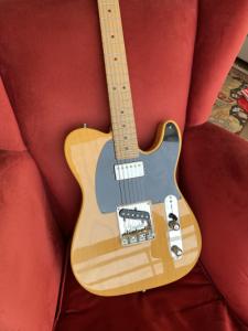

Pero bastantes años después me vi muy influenciado por Julian Lage y su tele, me volvío a picar el gusanillo de una Tele pero esta vez compré una con singles, una Vintera 50 Mod de fresno, esta guitarra al contrario que la otra fue conexión total desde el día uno.
index.php?controller=forum&action=view_attachment&attachment_id=205932
Y al cabo de unos meses de tenerla me volvió a meter el gusanillo de una tele con Humbuckers o al menos una en el mástil.

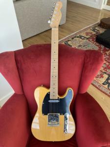

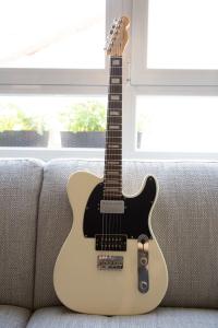

Un año o así más tarde, Fender sacó una edición de la AmProII, era una "Fender special Run" con toques "50s", pastillas 51, cuerpo de fresno y mástil de arce tostado y venía ruteada para humbucker en el mástil. Asi que fui a probarla, con la idea de montarle humbuckers (dejando mi Vintera para singles), y me la traje para casa.
index.php?controller=forum&action=view_attachment&attachment_id=205933

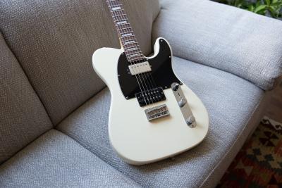

Compre dos humbuckers, una lollar Low Wind para el mástil y una Chopper T (humbucker de tamaño single), unos potes de 500k y me lancé a la prueba (las pastillas 51 que traía se las puse a la Vintera) y... BINGO!!
index.php?controller=forum&action=view_attachment&attachment_id=205934
Acierto total, la guitarra pesa 3,3 kg, es super cómoda de tocar, pero ahora sí, suena como los ángeles y ahora que mi Gibson nos nos escucha, el limpio de esta guitarra en la pastilla delantera casi me gusta más que el de la LP. El mastil es perfecto para mi y el sonido en limpios (y disto) es sublime.

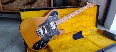

Aquí mi Telecaster Custom del 74.
No es 100% original aunque el anterior dueño la compró así en USA hace muchos años. Es algo pesada (4.5Kg) y el cuerpo es de 3 piezas... Pero suena MUY bien.
Debajo del golpeador le vaciaron, de una forma algo chapucera, un buen trozo... Pero no me importa por que no se ve. Además, forma parte de la historia de la guitarra.
No original: golpeador, potenciómetros Dimarzio de 1M, trates (fue retrasteada hace unos meses) y pastilla del puente rebobinada por Ballestone.
Salud!

Ufff, Preciosa. Las Wide Range en el mastil me encanta cómo suenan y combinan bien con la single del puente. ¿Qué ha hecho Ballestone en el rebobinado? Buscarle más salida? Qué tal la single del puente con los potes de 1M?
Lo bueno es que tienes potes de tonos y volumen independientes, así que puedes bajar tono de la Single y dejarlo así.

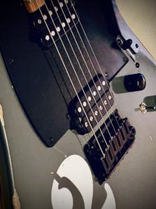

No tiene mucho que ver pero bueno. A mí las Tele son las guitarras estéticamente que más me gustan. Eso si, toco más cañero así que siempre ando detrás de Telecasters más cañeras.
Hace poco pillé una Friedman Vintage T que me mola bastante. Aun así la que más uso es una Charvel que me gusta tanto que customicé a mi gusto. Una aberración para muchos sin duda.

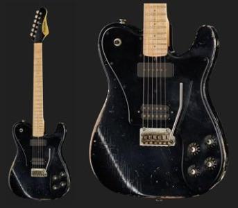

Aqui va la Friedman. Igual que esta.
index.php?controller=forum&action=view_attachment&attachment_id=205955
index.php?controller=forum&action=view_attachment&attachment_id=205954

jaimebcn
por el 17/08/2025
Hola #5 !
La pastilla del puente tenía el hilo partido, y por lo visto en un lugar intermedio. Así que se le retiró el hilo y se rebobinó con hilo de igual características y las mismas vueltas y patrón de bobinado.
Respecto al potenciómetro de 1M Ohm he de decir que le da algo más de salida y agudos, pero bajo ningún momento es un agudo punzante. Si en un momento dado se me antoja demasiado agudo, uso el potenciómetro de tono, como comentas.
De todoa modos, la wide range es una pastilla oscura, e incluso con un potenciómetro de 1M Ohm.
Y hablando de la wide range original, esta da más volumen que una single, pero no sabría decirte si da más volumen que una humbucker. Yo la uso en cominación con la single del puente,  bajando un pelín el volumen en  puente. Es una combinación fantástica, bajo mi punto de vista.
Salud!
